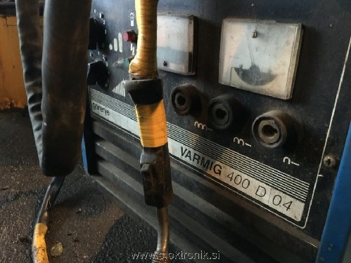

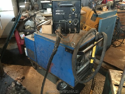

Hvala za tole, ampak ta aparat nima nobene elektronike. Mogoče kaj v nadgradnji kjer je podajalna, ampak tja gre skoraj sigurno nizka napetost.
Dodal sem sliki ki sem ju našel na netu kako zgleda ta aparat. Če odpreš voz, kjer je močnostni del ni nobene elektronike, le stikala, navitja, trafo, kontaktor, diode,...
