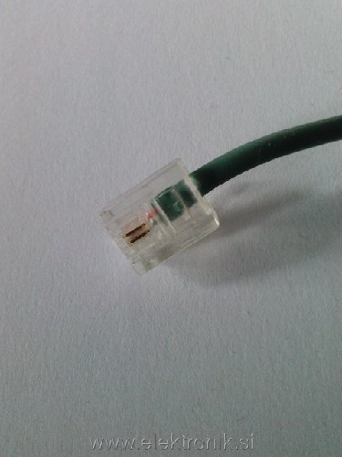

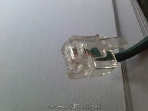

Razmišljam, da bi Dallasove termometre napajal dvožilno - data in masa po telefonskem dvožilnem kablu in pri tem uporabil telefonske kontakte, kot na sliki.
Imate kake pomisleke pri takem konceptu?
Kje dobim take kabelske čevelčke in gnezda za tiskano vezje, kamor čevelčke vtaknem.

To je t.i. RJ11 konektor in bi ga morali imeti v vseh "naših" trgovinah (Ic-Elektronika, Just,.....). Za stiskanje pa potrebuješ namenske klešče.

Klešče imam, ampak doslej sem lahko nabavljal samo 4, 6 in 8 pinske čevlje, gnezda pa samo 6 pinska, kjer sem dva skrajna kontakta poščipal in vanj vstavil kabel s 4mi žilami in 4žilnim čevlji.
Kar me moti je velikost 6žilnega gnezda. Če jih imam 9, vzame veliko prostora.
Ko gledam na telefomu, so lahko gnezda s 4mi ali celo 2mi kontakta smiselno manjša.

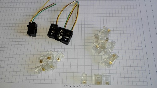

Verjetno so ti tole ponudili tudi že na Vrhniki. Nimam ničesar za na tiskano vezje žal...
Sem pobrskal po škatli in evo slikca:
Bodi pozoren na širino 4 pinskih konektorjev za na kabel - dva kupčka (spodaj primerjava). Tisti za na ohišje so vsi ozki.
Če rabiš kaj od tega, se lahko oglasiš na poti iz Conrada v Dragomer na Viču...
