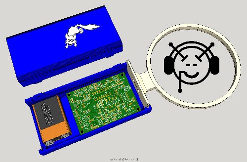

Nadaljujem tukaj začeto, samo z višjimi frekvencami in malo bolj kompliciranimi sprejemniki.
Očitno je zanimanje upadlo. Whistle
