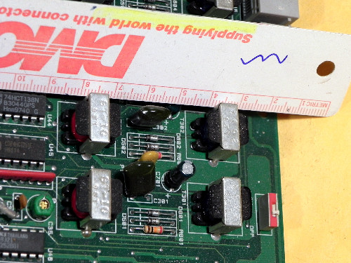

Ali je nekaj takega, kot na priloženi sliki. To na sliki je plošča od hišne telefonske centrale. Tisti trafoti na izhodu imajo upornost navitja na eni srani 31 ohma na drugi srani 36 ohmov z odcepom na sredini.
Če misliš da je to lahko uporabno za tvoj projekt ti lahko pošljem ploščo, da jih boš sam odspajkal. na plošči je taki 8 kosov.
lp Jože

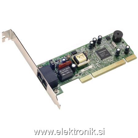

Mišljeno je bilo tole na sliki.
Pomoje bi bilo tole tudi funkcionalno. Če pa ne bo, pa lahko pošljem nazaj / ob priliki komu ki bi potreboval kaj takega. Ti pustim PM
hvala Smile

Vprašanje: ali ima kdo doma kakšne stare mrežne kartice/PCI modeme, ki imajo na vezju mali transformator
Zgolj modemi imajo audio transformatorje.
Na mrežni kartici je v primeru BNC priklopa transformator za napajanje BNC dela (DC/DC pretvornik), v primeru TX pa samo signalni transformator. Oba sta delana za precej višje frekvence in neprimerna za audio.
Svetujem ti, da v primeru stereo ojačevalnika, za oba kanala uporabiš enak transformator.
