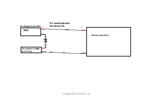

Da pa obelodanim, zakaj sploh to potrebujem, ker mi res ni čisto jasno, zakaj sistem ne deluje brez tega.
Namreč v serijo imam povezana dva polnilca za moj E-avto ( 12V + 48V) in sicer z razlogom dviga končne napetosti. Povezano je kot je razvidno iz slike.
Dioda je vmes za primer napačnega vrstnega reda izklopa, da ne pride celih 48V na 12V polnilec.
Ampak bistvo problema je, da ko je vklopljen 12V polnilec je na njegovih sponkah 12V, čez diodo pa jih ne spusti. Posledično je na 48V polnilcu še vedno 60V in se zaradi prevelike nepatosti ne vklopi.
Če pa za začetni trenutek povežem vzporedno z 12V polnilcem še 12V akumulator s tem, da + pol priklopim za diodo, potem pa se napetost lepo porazdeli in se 48V polnilce zažene. Če potem akumulator odklopim, polnilca lepo delujeta.
Vzrok zakaj dioda ne spusti čez napetosti pa mi ni znan.

Iz istega razloga sem iskal rešitev za polnenje 18 celic LiIon (72V).
Na izhod vsakega od usmernikov moraš dati diodo Ud min = U1 + U2.
Dioda kot si jo narisal ni potrebna, mora pa biti ozemljitev obeh usmernikov galvansko ločena!
Zakasnitev je prav tako nepotrebna!
Kot vidiš je bolje takoj na začetku dobro opisati problem, da se najde prave rešitve.
