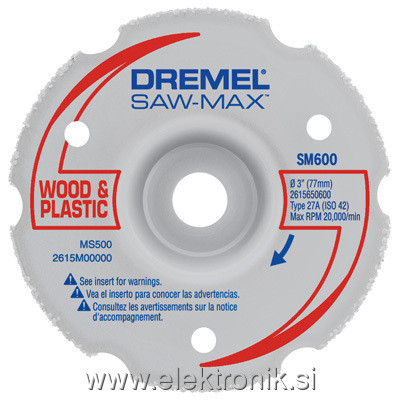

kaj pa rezanje z žagico proxon ali dremel (Dremel Saw-Max)
 Velikost datoteke:  55.31 KB
Slowfly
Prispevkov: 4082
Aktiv.: 17.19
PrispevekObjavljeno: Ned Jun 12, 2016 11:18 am    Naslov sporočila:   Odgovori s citatom
Imaš na razpolago? Potem probaj! Boš najbolj siguren če je v redu.
