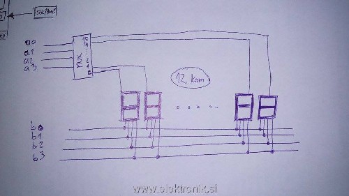

Iz led trakov sem naredil 12 velikih 7 segmentnih display-ev. Rad bi jih krmilil z arduinom, pa me zanima ali bo krmiljenje po spodnji shemi primerno ali bo bolje, da vsak pin na display-u priklopim na svoj pin na arduinu (mega). Bojim se namreč, da bi display-i zaradi frekvence utripali ali izgubili svetlost. Arduino bo navodila za prikazovanje sprejemal preko bluetooth. Ali lahko branje bluetooth toka kaj poslabša stanje (delay)?
Posamezni segment ima tok med 150 in 200mA in napetost 12V. Katere cenovno ugodne tranzistorje (mogoče mosfet) priporočate kot stikala? Uporabljam tudi BCD 4511. Je smiselno med BCD in arduino namestiti upor kot zaščito v primeru, da tranzistor zgori?
Vezava naj bi bila naslednja: arduino -> BCD -> upor -> tranzistor -> display. Je še kaj na kar moram biti pozoren?

Misliš na to? Po shemi mi nekaj ne "štima"!

1. S tranzistorji moraš 5V nivoje spremeniti v 12V in tokovno primerno ojačiti (več kot 1A za digit). Na eni strani bi verjetno šlo tudi z emitorskim sledilnikom, saj trak pri 7V ne bo svetil.
2. Si upošteval, da boš zaradi multipleksiranja dobil 1/12 svetilnosti posameznega traku? Deloma lahko to kompenziraš z višjo napajalno napetostjo.
3. Priporočam 7 izhodov iz Arduino, brez uporabe 4511, torej dodatne 3. S tem boš lahko prikazal katerokoli kombinacijo prižganih segmentov (znake, nekatere črke).

Razmišljam, da bi svetilnost popravil z D flip flop celico...

Temu se reče (8-bitni) zapah (latch), torej 8 D celic v enem čipu.
Prednost D celic je tudi, da so dovolj le N tranzistorji v negativni veji.

mi enostavno ne gre skupaj. Brez dodatnih tranzistorjev in multipleksa, tole enostavno ne bo šlo, kar je že bostjanq napisal.

Jaka57, na izhode 4511 bo vezal tranzistorje in tam povečal napetost in tok.

haRmOniKa, namesto 84 npn tranzistorjev lahko uporabiš tudi 12x ULN 2003 ali ULN 2004, odvisno od uporabljene napajalne napetosti za 4511.

V primeru ne-multipleksiranja, ti namesto 4511 predlagam uporabo pomikalnega registra, o možnosti z izhodnim zapahom, npr. 4094. Tako boš lahko cel prikazovalnik krmilil s tremi žicami (in tudi prikazal druge znake). Tudi razširljivost je enostavna.
Če prav množim, bo cel prikazovalnik zahteval nekje 15A toka. Paziti boš moral na mase, da bo tudi čip na koncu videl prave napetostne nivoje. Kako veliki (dolgi) pa bodo segmenti?

S pomikalnim registrom se bojim, da si zagrenim življenje pri programiranju. Bom pa vseeno razmislil.
Res je, skupni tok bo okoli 15A. Segmenti bodo sestavljeni iz treh vzporednih trakov, skupno 21 smd 3528 ledic. Dolžina pa pride okoli 125mm/segment.
Ravno berem specifikacije za 4511. Čip že ima vgrajen latch, tako da multipleksiranje sploh nebi smelo biti problem...

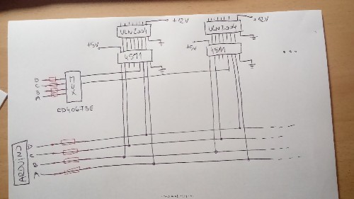

Ledice so že vse povezana, sedaj pa rišem vezje. Shemo imam na priloženi sliki. Zanima me ali naj dam še (rdeče) upore med arduinom in mojim vezjem? Je še kaj na kar bi moral paziti/dodati v shemi?
Kako široke linije naj narišem tam, kje bo napetost 12V in tok okoli 10A?
Vsak komentar zelo dobrodošel. Hvala!
