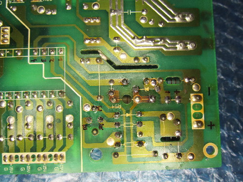

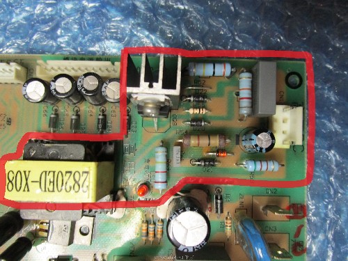

Na popravilu imam elektroniko od klime Haier (slika v priponki).
Skurjeni so bili naslednji elemnti:
-Upor R55 (1R/0,25W)
-Elko C62 (220uF/25V)
-Tranzistor DQS (2SC3150) zamenjan z BUL216
-Dioda D21 (FR102) zamenjana z 1N4937
-Zener dioda VD1 (vrednost neznana)

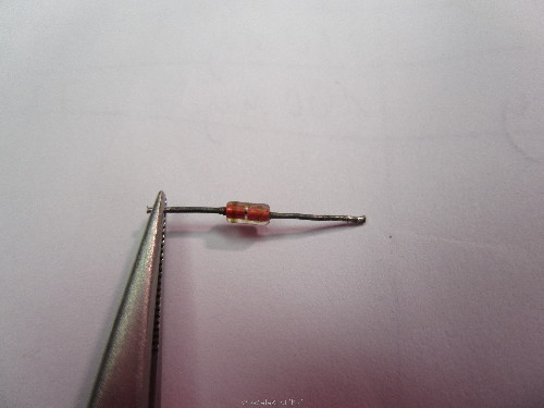

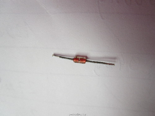

Zener dioda je V DO-35 ohišju, oznake na njej se zelo zelo slabo vidijo (slike v priponki). Če sem prav razbral naj bi na njej pisalo 5 spodaj pa 62.
Sem poizkusil z 62V zener diodo in zadevo za test priključil zaporedno s 75W žarnico, a je spet počil tranzistor Odbilo je tudi upor R55 in zener diodo VD1, ostalo je preživelo.
Uporu R54 je bilo malo vroče, za enkrat še deluje ga bom pa kasneje zamenjal, če mi seveda uspe "ukrotiti" ostalo.
Iz tiskanega vezja sem prerisal tudi shemo (v priponki).
Kakšna ideja, kako rešiti zadevo? Ne vem, ali je kriva napačna vrednost zener diode, vse ostale elemnte sem preveril in izgledajo ok.
Lp, Matic

Da ni tista oznaka slučajno 5C2 in ne 5 62? Potem bi to bila 5V zener dioda. Mogoče nam zaupaš tudi model klime?

Dobra ideja, mogoče res izgleda bolj 5C2, kot 5 62.

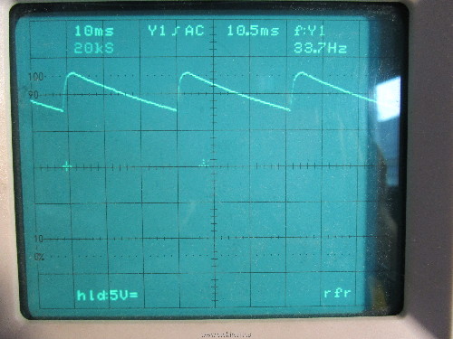

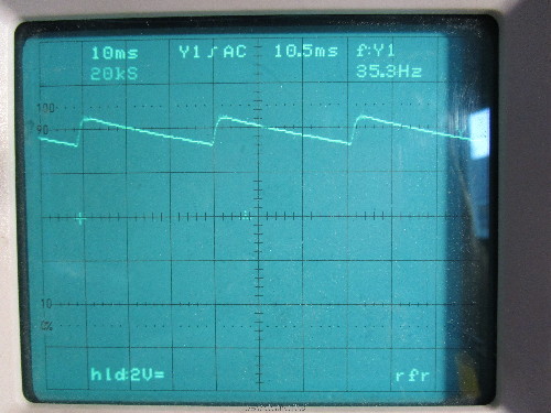

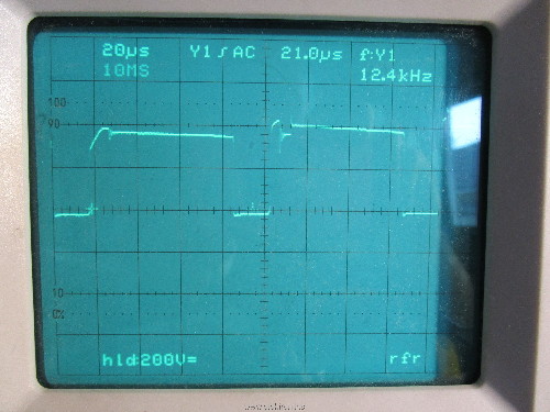

Sem poizkusil z zener diodo BZX85C5V1 (5,1V) in v tem primeru tranzistor preživi, vendar napajalnik "pumpa". 12V DC izhod na sekundarju transformatorja tudi skače.
Oscilogrami v priponki:
1) Kondenzator C62 (220uF/25V)
2) Kolektor končnega tranzistorja DQS
3) 12V DC izhod na sekundarju trafota
Glede na to, da je elko C62 25V bi pričakoval na njemu večjo napetost kot je sedaj (slabih 5V).
Mislim, da vrednost zener diode še vedno ni prava, a kako jo določiti ne vem.
Še kakšna ideja?
Lp, Matic

Kje na sliki vezja pa je sploh ta dioda? Kolikor vidim, je na poziciji VD1 cenerca z oznako ZPY
matic_scetinec
Pridružen-a: Tor 15 Jan 2008 17:11
Prispevkov: 993
Aktiv.: 4.67
Kraj: Brezovica pri Ljubljani
PrispevekObjavljeno: Pon Jul 25, 2016 10:49 pm    Naslov sporočila:   Odgovori s citatom
shmandi je napisal/a:
Vezje sem slikal po prvem neuspelem popravilu, zato je zener dioda na sliki že zamenjana z novo 62V. Originalna je bila tista, ki je slikana posamično na zadnjih dveh slikah v prvem postu.

Ok, hvala obema za pojasnila. Sedaj se mi približno sanja koko sploh deluje ta napajalnik.
Mi pa vseeno ni jasno kako lahko kolektor tranzistorja oscilira s frekvenco cca 12kHz, če pa se elko C62, preko katerega se zapira tranzistor polni in prazni s frekvenco le 35Hz (oscilogrami so v mojem tretjem postu v tej temi)?
