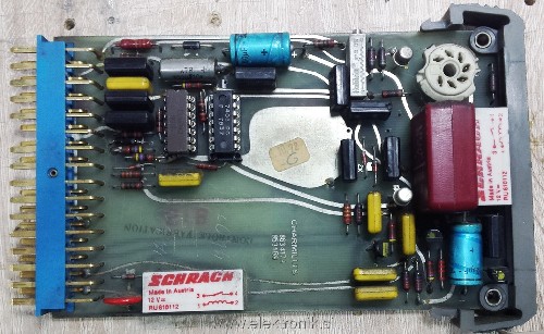

Malo offtopic, mašina mora pulzirati oz. glava mora nihati gor in dol, gor, dol... avtomatsko v nastavljenem času oz. hodu, ampak to ne deluje več. Mislim, da mora kartica v prilogi vklapljati externi rele in to se ne zgodi več. Na kartici sta dva čipa 7400 in EL7474J, ki mislim da bi morala opravljati to funkcijo flip-flop. Če mašina stoji par dni in jo vklopiš začne preklapljati ampak samo ene 5x in nič več. Tudi ko se mašina večkrat zaporedoma vklopi, preklopi samo 1x :/
Bom nekako sprobal samo čipa, če delujeta po datasheetu iz googla, mogoče je kateri od njih zanič. Seveda bi jih zamenjal ampak jih nimam.

Vem kako deluje potopna erozija. Nekaj časa sem delal v orodjarstvu, kot operater na CNC mašinah. Tudi na potopni eroziji.
Čipov serije 74XX, ne bi smelo biti težava dobiti. Gotovo jih ima kak (starejši) forumaš še precej na zalogi. Za preveriti so tudi elektrolitski kondenzatorji, glede na starost mašine in dejstvo, da zadeva ni povsem "mrtva".

Res je mašina je do prejšnjega tedna delala brez kakšnih težav. Sicer ta problem se je včasih pojavil, da ni preklapljalo ampak ko je mašina delala in si jo pustil "v prostem teku" je sama od sebe začela spet normalno preklapljati. Tudi sam sumim elektrolite glede na letnik 1972 Wink
Čeprav tudi napetost iz usmernika, ki bi morala biti 24VDC je samo še 21,3VDC ca. 10% manj.

Torej pomeri napetost na usmerniku takrat ko stroj deluje pravilno in takrat ko ne. Če je obakrat enaka, to najverjetneje ni razlog. Za to se po mojh izkušnjah zelo dobro obnese instrument z vrtljivo tuljavico - kazalčni. Takoj vidiš če se je karkoli spremenilo. Pri digitalnih se zna zgoditi, da kakih hitrejših sprememb sploh ne zazna.
