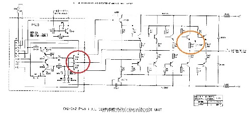

ker je eden od trimerjev začel nagajat, sem ga moral zamenjat.
sedaj pa me zanima me, kako pravilno nastaviti trimerja v ojačevalcu?
Bi bilo smiselno vstavit fiksne upore?

Če sem prav pogledal, sta trimerja na sliki za nastavljanje pretokovne zaščite izhodnih tranzistorjev. Če imaš servisno dokumentacijo verjetno piše kako jih moraš nastaviti. Vrednost v drugem krogu je za nastavitev mirovnega toka, trimer za nastavljanje mirvnega toka je kot izgleda VR1.
Fiksne upore tu ni smiselno vstavljat, ker boš težko dobil iz standardne lestvice točno taki vrednosti, ki bi jih moral vstavit namesto trimerjai!
p.s. Shema je za dva tipa ojačevalca LF400 in LF500, glede na varovalke bi bile okvirne vrednosti za izračunat, če tega podatka nimaš v shemi, predvidevam, da bo to treba nastaviti pri pogojih ki jih določa proizvajalec. Verjetno boš potreboval signalgenerator in osciloskop!

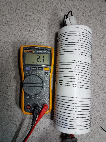

Bom si raje naredil dva 4 ohmska upora iz cekas žice in ta dva vezal vzporedna. Bosta prišla prav še kdaj v prihodnosti.
1. Kam bi bilo najsmiselneje navit žico, da bo imela praktičnost in tudi hlajenje? Sedaj imam enega osem omskega navitega na plastenko napolnjeno z vodo. Morda bom kar tega predelal. Žico pa imam fiksirano z lepilnim trakom, da ne pride do stika, ampak ob obremenitvi se začne lepilni trak topit.
2. V dilemi sem še glede velikosti vhodnega signala. Mora biti točno določen ali ga lahko po potrebi povečam - v primeru, da pri maksimalni nastavitvi jakosti še ne dobim 32V RMS na izhodu oz. še ne začne rezat vrhe sinusov?
Obstajajo bolj stabilni materiali, kot je plastenka in lepilni trak. Od iznajdljivosti in praktičnih danosti vsakega samograditelja takega upora je odvisno, kakšen bo izdelek. Taki upori za umetno breme so pogosto zgrajeni iz več vzporedno vezanih močnostnih uporov, npr. 50W upori v aluminijastem ohišju, ki so pritrjeni na neko hladilno površino.

Upor sem sedaj izdelal iz debele plastične cevi. Z žago sem zarezal vodila za žico, da je žica fiksna in ne pobegne. Naredil sem trikrat po 6 ohmov in te vezal vzporedno. Sem ga stestiral na usmerniku na 16A in ni zažarel, postane pa kar vroč. Če bo potrebno, pa ga bom potopil v destilirano vodo.
Sedaj pa akcija! Pray
0,1 ohm kaže, ko sklenem merilne vrvice, zato bi moralo biti točno 2 ohma.
 Velikost datoteke:  2.61 MB
