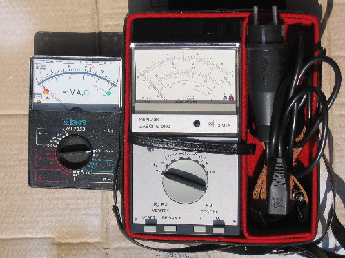

V lasti imam Iskra merilnik zaščite 0100 (letnik 1983) mehansko oz. ohišje izredno lepo ohranjeno, vendar ima okvaro elektronskega dela - ne izvede meritve okvarnega toka, ostalo deluje.
Merilnik (že ime samo pove) je namenjen za merjenje okvarnega toka FID stikal , napetosti dotika, kratkostične zanke,... Nisem ga še razdrl (je še vedno originalno "zaprt"), in ni bil "skurjen". Verjetno so ga leta zdelala - tu mislim predvsem na morebitne elektrolitske kondenzatorje. Predenj ga odprem, Vas sprašujem, če ste se v svoji karieri srečali s takim instrumentom, kakšne težave ste imeli z njim, kako ste jih rešili in morda ima kdo še kakšen načrt.
Drugi instrument Iskra MI 7053 pa je prijateljev, ki bi ga rad usposobil. Instrument je bil po vsej verjetnosti na OHMskem območju priključen na napetost. Ohm ska območja ne delujejo več, tok in napetost pa še nekaj migljata, a z velikimi napakami.
Ker je nekaj delov drobovine instrumenta že nekdo pred mano kanibaliziral ( beri odstranil ) imam precejsnje težave, zato prosim, če ima kdo načrt za omenjeni instrument, da ga pripne.

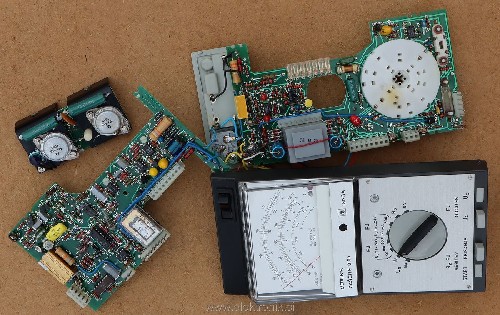

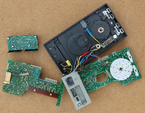

PrispevekObjavljeno: Tor Jan 28, 2025 6:20 pm    Naslov sporočila:   Odgovori s citatom
Postoje dvije verzije Merilnika zaščite Iskra 0100, za struje curenja do 500 mA i do 1,2 A. Komponente su montirane na 3 tiskane pločice. Od sklopova tu je mrežni ispravljač 20+30 V, sklop koji kontrolira postepeni porast testnog napona/struje od 0-50 V ili od 0-1,2 A, te naravno mjerni krug sa sklopom za zadržavanje postignutog otklona kazaljka i nakon što mjerenje završi i mrežno napajanje instrumenta se isključi. Ugrađeno je 10 integriranih krugova, dva timera 555 i 8 čipova sa operacijskim pojačalima.
