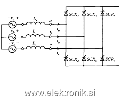

PrispevekObjavljeno: Ned Dec 11, 2016 12:10 am    Naslov sporočila:   Odgovori s citatom
Če je na DC strani kondenzatorska banka, je potrebno omejiti tok ob vklopu tiristorja in zmanjšati THDI.
Za to so se uporabljale dušilke in LC filtri.
