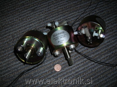

Brez neke vrste elektromagneta ali motorja (ki tudi deluje na elektromagnetizem) bo težko.
Za tvoj primer bi bil mogoče primeren rotacijski elektromagnet.
Npr. kot na sliki.

Imaš rotacijske elektromagnete, ki lahko ustvarijo dovolj sile, da bi delovali kot zvonec. Uporabljamo 24V. Velikost rotorja cca fi20x20mm, os cca 3mm.
Poraba sicer ni pretirano velika cca 150mA
Izdelati pa bi morala neke vrste kladivce.
Sicer bi pa bilo najenostavneje uporabiti eno tuljavo s kotvo. Ali pa še bolje kupiš eno klasično budilko, pustiš samo zvonec zmontiraš eno tuljavo s kosom železa, ki pritegne že vgrajen zvonec.

Highlag: misliš, da bi bil rotacijski elektromagnet boljši kot linearni elektromagnet? Kje bi se ga dalo kupiti? Ko vtipkam v google, ne najdem nobenih relevantnih rezultatov (v zvezi z nakupom).
