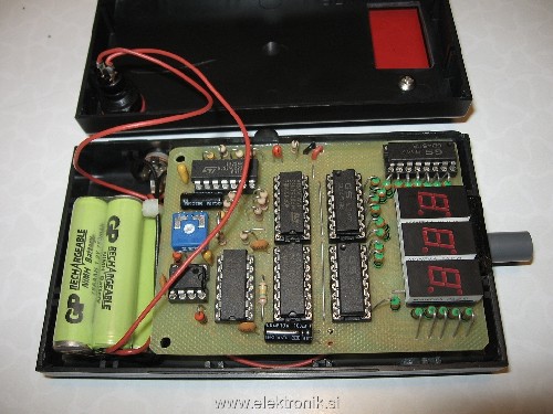

Za modelarske namene v samogradnji izdelan obratomer po načrtu iz starejše revije TIM .
 Velikost datoteke:  278.83 KB
