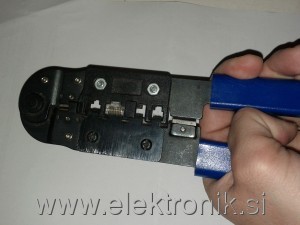

qwertz, če slučajno misliš na klešče kot so na sliki spodaj, ti lahko iz prve roke po več kot tisoč stisnjenih RJ45 in več sto RJ11 zatrdim, da s samimi kleščami načeloma ni nič narobe, le znat jih je treba uporabljat. Tako kot linkat slike.
 Velikost datoteke:  13.75 KB
 Pogledana:  3398 krat
Prispevkov: 5820
Aktiv.: 24.56
PrispevekObjavljeno: Sob Dec 31, 2016 4:30 pm    Naslov sporočila:   Odgovori s citatom
MadMax je napisal/a:
qwertz, če slučajno misliš na klešče kot so na sliki spodaj, ti lahko iz prve roke po več kot tisoč stisnjenih RJ45 in več sto RJ11 zatrdim, da s samimi kleščami načeloma ni nič narobe, le znat jih je treba uporabljat.....
Se popolnoma strinjam z napisanim, imam popolnoma enake (celo barve) že kar nekaj let in sem z njimi skrimpal ohoho RJ11 in RJ45 brez vsakih problemov, tako mehak kot trdi kabel, seveda s pravimi konektorji za tak kabel Dancing .
Aktiv.: 61.93
PrispevekObjavljeno: Sob Dec 31, 2016 5:50 pm    Naslov sporočila:   Odgovori s citatom
Tudi sam sem v petih letih, ko sem upravljal delo informatika in sem v podjetju menjal koaks z UTP-jem stisnil na stotine konektorjev. Imel sem klešče kupljene pri Eltehniki (enake kot so na fotografiji, ki jo je pripel MadMax) Klešče so bile zakon. Z njimi ni bilo nobenih težav. Kasneje sem si za doma nabavil nekaj podobnega kot so prve na qwertz-ovi povezavi. Te so bile "drek od dreka". Ker očitno niso vsi konektorji popolnoma enakih velikosti se je zgodilo da nekaterih konektorjev ni stiskalo dovolj. Klešče so romale v smeti. Sem kasneje nabavil eno interdiskont varianto, podobne konstrukcije kot tiste na MadMax-ovi fotografiji. Delajo čisto zadovoljivo.

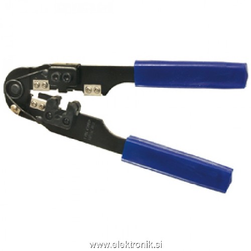

Pod "niso ok" (qwertz-ov link) se skriva spodnja slika.
Malce drugače kot naše iz LeTehnika, a na isto vižo, le manj univerzalne (nimajo RJ11/12).
Ne rečem da se z "mojimi" najlažje dela, ampak pred dobrimi 15 leti, ko sem jih kupil, so bile drage kot pri zlatarju... (mimogrede, na sliki niso moje, so pa enake, slika v prejšnjem prispevku je iz neta)
A dražje ("profi") izvedbe so bile pa popolnoma "nedostupno savršenstvo" navadnemu smrtniku.
Kljub temu so naredile ogromno.
Pa tudi tista črna plastika za distanco je še vedno cela, kljub temu, da sem polovico konektorjev v življenju stisnil z njimi.
Se pa razpada tista prozorna plastika ki se ji reče embalaža. Ta pa je že vsa polimana z mkgajverjem...
