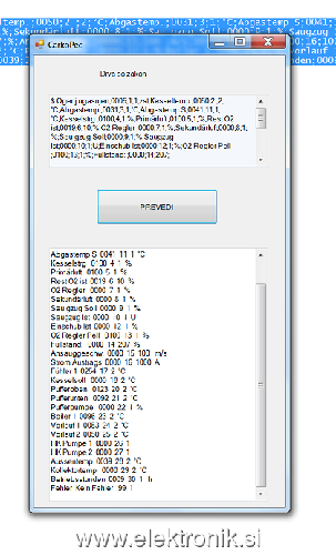

PrispevekObjavljeno: Sre Dec 21, 2016 1:54 pm    Naslov sporočila:   Odgovori s citatom
Zanimivo je tole.
Verjetno ima pec kako softverski (xon/xoff) ali pa strojni protokol.
Sicer je potrebno paziti na zabitost seriskega medpomnilnika.
Malo sem se med malico poigral z razbijanjem podatka.
Koda v basicu pa je taka:
Koda:
Public Class Form1
    ' postavitev odvisno od projekta
    Dim podatek As String
    Dim kontrolnaDolzina As Integer
    Dim start As Integer
    Dim pozicija As Integer
    Dim dolzina As Integer
    Dim vrsta As String
    Private Sub Form1_Load(sender As Object, e As EventArgs) Handles MyBase.Load
        ' mimo grede postavi sprejemljivke
        start = 1
        podatek = "$ Ogenj ugasnjen;0005;1;1;zst;Kesseltemp.;0050;2 ;2;°C;Abgastemp.;0031;3;1;°C;Abgastemp S;0041;11;1;°C;Kesselstrg ;0100;4;1;%;Primärluft ;0100;5;1;%;Rest O2 ist;0019;6;10;%;O2 Regler ;0000;7;1;%;Sekundärluft;0000;8;1;%;Sau gzug Soll;0000;9;1;%;Saugzug Ist;0000;10;1;U;Einschub Ist;0000;12;1;%;O2 Regler Pell ;0100;13;1;%;Füllstand: ;0000;14;207;%;Ansauggeschw.;0000;15;100 ;m/s;Strom Austrags;0000;16;1000;A;Fühler 1;0254;17;2;°C;Kesselsoll ;0000;18;2;°C;Pufferoben ;0123;20;2;°C;Pufferunten ;0092;21;2;°C;Pufferpumpe ;0000;22;1;%;Boiler 1;0096;23;2;°C;Vorlauf 1;0053;24;2;°C;Vorlauf 2;0050;25;2;°C;HK Pumpe 1;0000;26;1; ;HK Pumpe 2;0000;27;1; ;Aussentemp;0039;28;2;°C;Kollektortemp; 0000;29;2;°C;Betriebsstunden;0009;30;1; h;Fehler;Kein Fehler ;99;1; ;"
        podatek = Trim(podatek)
        kontrolnaDolzina = Len(podatek)
        TextBox1.Text = podatek
    End Sub
    Private Sub Button1_Click(sender As Object, e As EventArgs) Handles Button1.Click
        'moja rutina
        Dim stevnik As Byte
        If pozicija < kontrolnaDolzina Then  'vzame vrsto
            For stevnik = 1 To 5            'zajemanje petih podatkov
                pozicija = InStr(start, podatek, ";", 1)    'izracun pozicije zajema
                dolzina = pozicija - start  'izracun dolzine posameznega podatka
                'izluscitev posameznega podatka in priprava za vpis  TextBox
                vrsta = vrsta & Mid(podatek, start, dolzina) & "  "
                TextBox2.Text = vrsta   'vpis v TexBox
                start = pozicija + 1    'kazalec naslednje pozicije iskanja
            Next stevnik
            vrsta = vrsta + vbCrLf  'priprava za vpis nasljednijih petih posameznih
            'podatkov v novo vrsto
        End If
        'cela vrsta je prebrana
    End Sub
End Class
Seveda se zadeva prilagodi po svojih potrebah. To je spisano na hitro.
V kakšnem javi, c, itd.. pa zdajle nimam casa. Je prevec vejic, oklepajev, knjiznic.
 Velikost datoteke:  126.11 KB
 Pogledana:  15 krat
