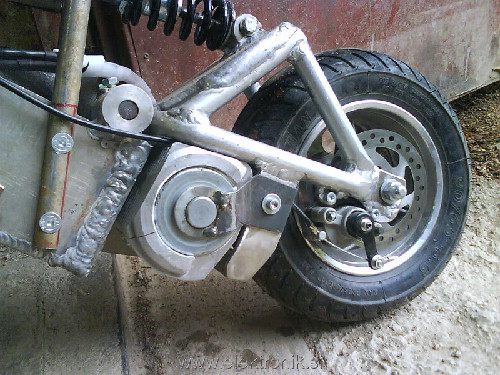

Jaz sem si postružil.
 Velikost datoteke:  143.34 KB
 Pogledana:  10 krat
3 x 3 = 9
