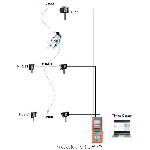

Glede na to da gre za krajšo progo bi povezava lahko bila žična. Kakšna "motalica" bi se še kje našla pa kabel. Sicer wi fi pa telemetrija ne bi smel bit problem ali pa kakšna bol mikro zadeva. Za treninge je seveda idealno ker hitro postaviš. Ampak kabel je le kabel.
Vem da je program za mikrokrmilnik problem na novo napisat, zato pa upam da je že kdo to napisal in razvil za kakšen projekt ali kaj podobnega.
Nekaj takega kot sem našel ta dokument na spletu.
Nekaj takšnega.

Princip uporabe: ura je spodaj, zgoraj pa je paličica s sprožilnim stikalom (tak kot pri tazaresnih smučarjih), signal po kablu do dna (eni parici, ponavadi na motalici), na dnu IR fotocelica. Vnos in urejanje rezultatov v kompu: ročno.
Bombončki: možno istočasno štopanje dveh smučarjev (eden na npr. sredini, drugi štarta), ista parica je uporabljena tudi za audio povezavo med štarterjem in ciljem preko slušalk.
