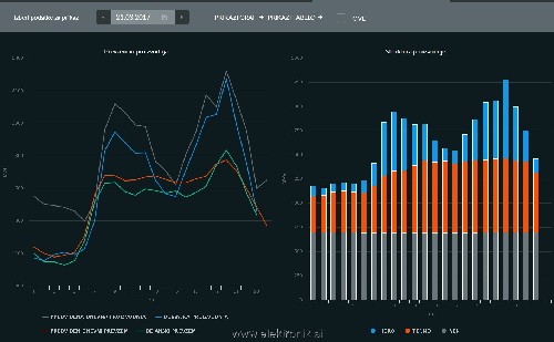

Saj imaš javno, samo ti bolj malo koristi, saj se to dogaja trenutno, ne samo urno. Imaš dopoldansko in večerno konico. Vmes je kake 2-3 ure manjša poraba a vseeno dokaj velika. Kot je omenil @qwertz najmanj fališ in bremeniš, če vklapljaš ponoči od 00:00 do 6:00.
Primer za 21.3.2017:
Vir: https://www.eles.si/zemljevid-proizvodnja-in-prevzem
 Velikost datoteke:  158.63 KB
 Pogledana:  13 krat

Na ELES ponuja 10-minutne podatke pod Obratovanje prenosnega omrežja. Ni sekundno, je pa 6x bolje kot urno. Prikazane so tudi moči daljnovodov znotraj Slovenije, torej lahko sklepaš na porabo v posameznem delu. Žal so podatki kar v istem HTML, samo preko HTTPS. Pod Tržni podatki pa so zbrani pretoki preko meja, žal samo urno, kot kaže.
Poleg frekvence bi lahko spremljal napetost, ki je bolj lokalno odvisna.
Mogoče bi bilo enostavneje, da bi minimiziral prenos preko svojega priključka, torej porabljal predvsem glede na svojo proizvodnjo.
