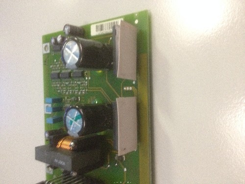

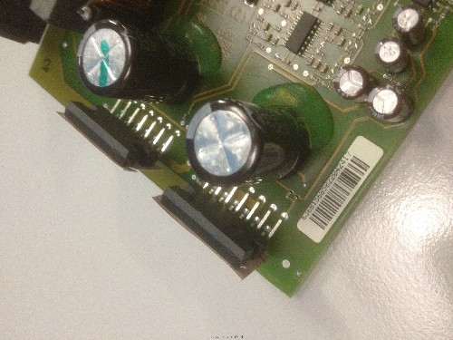

Živjo!
Kolegu sem pred kratkim popravil avto ojačevalec. Na izhodni stopnji (TDA8563Q) je namesto silikonske paste, predvidevam da "silikonsko tesnilo". Morda kdo ve, ali je pasta zmeraj manj v uporabi, ali je tu namensko uporabljeno to tesnilo (morda zaradi kakih vibracij, ki lahko nastanejo ob vožnji)? Prilagam še dve fotki. Hvala za odgovor:)
lp, Primož

Pasta je manj v uporabi iz čisto praktičnih (ekonomskih) razlogov pri serijski proizvodnji. Nimajo vibracije nič pri tem, pa tudi ni ta silikon boljši od paste (+ sljude, če je treba).

Najverjetnejši razlog: Ceneje.
Drugače pa služi tudi kot izolacija med Alu in čipom.

Saj je primoz30 dal "silikonsko tesnilo" v narekovaje, ker ne pozna pravega izraza.
Pa tudi jaz ne vem, kako bi na kratko poslovenil "temperaturno prevodno električno izolativno fleksibilno ploščato maso debelo slabega pol milimetra ki se lepo reže že s škarjami"....
Glede na priloženo sliko gre zgolj za to, ne pa neko lepilo. tesnilo in še kaj.
Kot "polnilo" pa bi si predstavljal recimo RTV pasto.

Gre za tisto mehko sivo podložko med ICjem in ALu hladilnikom, nekaj takega, debeline, kot je napisal MadMax.

Ja, to bo toplotno prevodna, visoko temperaturna in električno izolacijska guma. Smile
Podobno vmq silikonski gumi /kavčuku ali npr. pri Farnellu kot "silicone rubber".
