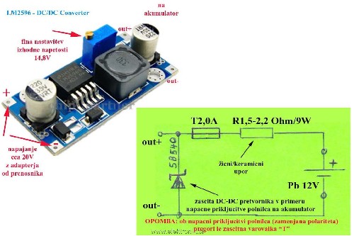

PrispevekObjavljeno: Sob Maj 06, 2017 10:11 pm    Naslov sporočila:   Odgovori s citatom
V priponki je poceni rešitev.
lp.
