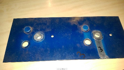

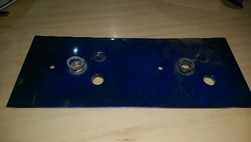

Pozdravljeni.
V zadnjem letu je mojega kolega pričel CO2 varilni aparat rahlo zafrkavati, zato se je odločil da ga bo odprl kar sam. Izvedela sva, da pri teh varilnih aparatih običajno odpovejo diode in kondenzatorji. Ko je razdrl usmernik sva nadomestne kondenzatorje že dobila diode pa nikjer nimajo kakšnih oznak/karakteristik/napetosti. Zanima me če je kdo izmed vas že kdaj menjal diode ter mogoče ve kakšne so le te in kje bi se jih dalo dobiti, ali kakšen ekvivalent.

A si jih prej izmeril, če so res fuč?

Odličen opis in slike pločevine kamor so privijačene diode.
Se ti ne zdi, da bi bilo pametno povedat za kateri varilni aparat gre in če bi bile slike diod namesto pločevine bi bilo tudi bolje.

Je to kak selenski usmernik ali pa "alternatorske" diode naprešane na alu ploščo...

Hm, sem bil prehiter, verjetno je to, kar je DusanK napisal.
Za kateri aparat gre, bi pa lahko vseeno napisal.

To so Si diode za prešanje v hladilnik, ki imajo že navarjeno varovalko kot priklop.
Oznaka s katodo na ohišju je 35RD-B7 (Iskra).

Za diode ni težava,lahko jih dobiš tudi pri meni. Po sliki sodeč gre za co2 moči cca 180-200A,če so plošče 4. To pa,da diode ne zdržijo če jih zamenjaš se ne strinjam,zamenja se jih kar nekaj in to v aparate ki varijo po dve izmeni,pa ni težav,če je tudi drugo poštimano. Velikokrat je to,da se z malim aparatom vari večino na max. Diode so 25 ali 30A-
