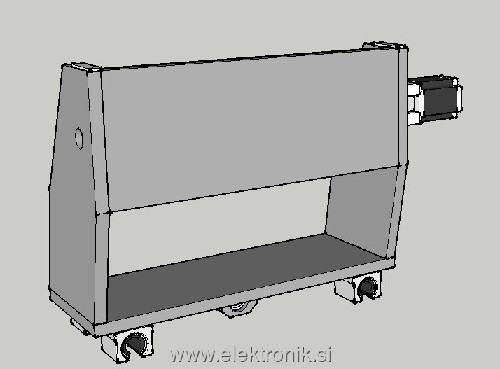

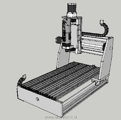

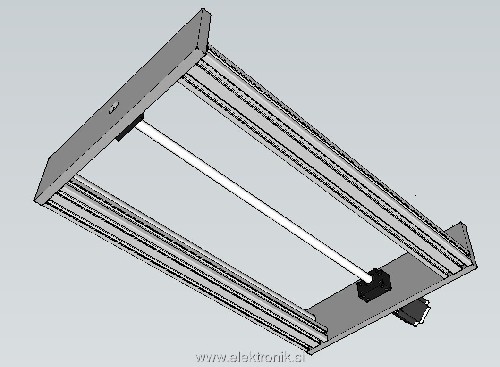

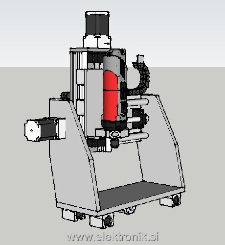

Namen imam izdelati CNC za hobi z obdelovalno površino približno 230x420x80mm.
Koračne motorje že imam Nema23 2Nm 3A.
Rezkalni motor kress fme 1050 že imam.
Imam tudi že vso potrebno elektroniko.
Za X in Y os že imam kupljena linearna podprta vodila fi 20mm in vozičke ter za Z os linearna podprta vodila fi 16mm in vozičke.
Narejen bi bil iz aluminija debeline 15mm in 10mm (kose bi dal razrezati na waterjet).
Uporabil bi kroglična navojna vretena 1605 z 5mm korakom.
Glede uležajenje navojnih vreten še nisem čisto siguren najbrš bom uporabil BK12/BF12
Rezkal bi predvsem tiskana vezja ampak bi rad da bi se z njim dalo poglodati tudi kakšen kos aluminija.
Potrebujem mnenja oz predloge glede mehanike stroja (slike v priponki)

PrispevekObjavljeno: Sob Maj 21, 2016 4:44 pm    Naslov sporočila:   Odgovori s citatom
Jarm konstruiraj tako, da bo v skrajno sprednjem položaju orodje še vedno na mizi. Kar je recimo zgrešeno pri tistem društevenem. Več pove fotografija.

PrispevekObjavljeno: Sob Maj 21, 2016 4:50 pm    Naslov sporočila:   Odgovori s citatom
ja glede na načrt je v skrajnem položaju še vedno 3cm od roba

PrispevekObjavljeno: Sob Maj 21, 2016 10:59 pm    Naslov sporočila:   Odgovori s citatom
silvo, ne bi rad polemiziral, ampak meni se pa ravno to dopade ker je v tej točki najlažje menjati orodje.

PrispevekObjavljeno: Ned Maj 22, 2016 6:41 am    Naslov sporočila:   Odgovori s citatom
cero je napisal/a:
Ko boš izrezoval kak večji kos recimo pločevine ali pleksija sporoči, kako ga boš spredaj upel. Sam imam za ta namen sicer eno dodatno mizo, ki jo dam spredaj ca 5 cm čez. Orodja ni nič težje menjat, če je miza pod orodjem. Dvomim oz ne vem zakaj bi rabil tako dolgo orodje, da ga ne bi mogel izvleči če je miza spodaj.

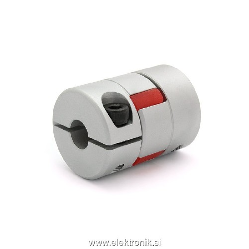

PrispevekObjavljeno: Pon Jun 06, 2016 9:13 am    Naslov sporočila:   Odgovori s citatom
Zanima me katere sklopke naj kupim?
Bi bile take kot na sliki v redu?

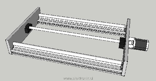

PrispevekObjavljeno: Sre Apr 12, 2017 2:50 pm    Naslov sporočila:   Odgovori s citatom
Kaj menite o tej konstrukciji za hobi mašino, obdelava aluminija in mdf

PrispevekObjavljeno: Sre Apr 12, 2017 5:41 pm    Naslov sporočila:   Odgovori s citatom
Nisem ravno zelo izkušen v tem ampak mislim da bi moral most malo bolj masivno zasnovat zlasti tisti del kamor so pritrjena vodila. Pri ožjem stroju bi bilo ok pri tako širokem pa bi jaz naredil bolj masivno. Pač moje mnenje.
Pa ne glej te cene ki jo je navedel v linku ker ni ravno realna... pri "mechanical part" je pozabil upoštevat ceno ogrodja oz konstrukcije sepravi aluminij in železo.

PrispevekObjavljeno: Pet Apr 14, 2017 7:42 am    Naslov sporočila:   Odgovori s citatom
Predlagal bi izvedbo brez premičnega mosta. Torej da se ti premika podlaga, most pa je fiksen (premika se samo levo-desno in gor-dol). Če imaš dovolj prostora je takšna varianta po mojem najboljša.
Če želiš za hobi varianto je že stroj iz MDF-a precej uporaben. In ga lahko narediš z minimalnimi stroški - sploh sedaj, ko lahko uporabiš elektroniko, ki se uporablja za 3d printerje. Ohišje pa ti lahko zrezka nekdo, ki že ima hobi CNC.
Ko boš ugotovil, ali ti ustreza, pa lahko greš na kaj bolj kovinskega - če bo za to sploh potreba.
Poglej si temo študentski CNC. Tam lahko najdeš tudi moj načrt za CNC lesenjačo -
- lahko pa ti ga tudi pošljem. Samo namesto navadnih navojev za premik uporabi trapezne.
