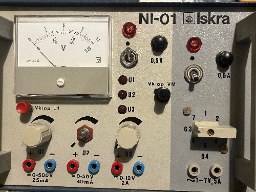

Pred nekaj meseci sem prejel Iskrni šolski napetostni izvir model NI-01. 3x enosmerne napetosti 0-500V 25mA, 0-60V 40mA in 0-12V 2A. Hkrati še izmenična napetost od 1-7V.
Uporabljal sem ga mogoče vsega skupaj 1-2 uri, včeraj pa mi je med lahko obremenitvijo napetost padla in dobro je počilo notri.
Po pregledu notranjosti, je videti, da je na 60V delu enemu tranzistorju odprlo glavo, saj je od njega ostal le še spodnji del, tako, da so številke nerazpoznavne. Še nekaj drugih tranzistorjev pa je zgoraj počenih, vendar so berljivi glede oznak. Odneslo je tudi eno diodo.
Prosil bi za kakšen načrt ali dokumentacijo, da zadevo spravim v red. Hvala vnaprej!
Kolikor sem na hitro gledal, je neslo BC237B in BC182A traznistorje. Ima kdo kakšen nasvet, katere izmed novih serij bi tukaj uporabil?

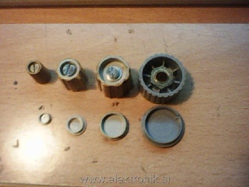

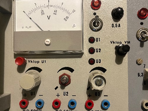

Hoj, ima kdo takšen okrogel gumb?
Moj ga že od začetka ni imel, hkrati je bila odlomljena os potenciometra čisto na začetku. Zdaj sem našel ustrezen potenciometer in bi rad zadevo spravil nazaj v originalno stanje.

Kakšen je zunanji fi gumba?

Bi moral imeti, samo povej kakšen je premer gumba, kot je rekel že Jaka, ter premer osi (verjetno 6mm).

6 mm premer Smile Standardno
Sem snel pokrovček na drugem gumbu, notri ima vijak, ki zategne medeninasto pušo na os...
