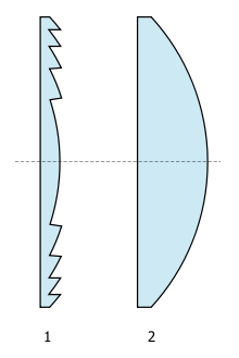

Ja, res je. Fresnelova leča je. Fabrijeva je malo drugačna. Vpliv sonca...
Na priloženi sliki pod 1 je fresnelova leča. Pod 2 je navadna. Čim tanjši so zobje, tem bolj kvalitetna je slika in bolj ploščata je leča. Pri izdelavi fresnelovih leč ni potrebno brušenje, poliranje, centriranje in podobno. Preprosto jih štancajo kot plastične krožnike. Za matrico je ravna plošča, v katero z stružnico naredijo tanko špiralo, tako da v praksi leča ni sestavljena iz koncentričnih krogov, ampak je špiralasta. Izdelava velike leče je poceni. Niso pa primerne za teleskope, daljnoglede. Grafoskop (naprava za projiciranje prosojnic na zid) vsebuje fresnelovo lečo, da iz žarnice naredi paralelen snop svetlobe.

Fresnelova leča nima vrezane špirale ampak koncentrične kroge. Posamezni krogi imajo v prerezu obliko trapeza. Vsak krog ima svojo obliko.
Tudi izdelava ni tako trivialna. Zahteva posebna orodja materiale in postopke za izdelavo.

Skoraj vse fresnelove leče, ki sem jih videl vključno z grafoskopsko so bile špiralne in narejene iz plastike. Razločno se je videlo začetek špirale, točno tako kot pri gramofonski plošči. Razlika med špiralo in krogom je pri finem nazobčenju verjetno zanemarljiva, glede na to, da je kvaliteta fresnelovske slike bolj slaba. Za izdelavo fresnelove leče verjetno navadna stružnica res ni dobra. Če drugega ne, je potrebno bližje osi leče pravilno spreminjati kot noža. Špirala ali koncentrični krogi z enakim naklonom zoba (trapeza) ne dajo efekta leče.
