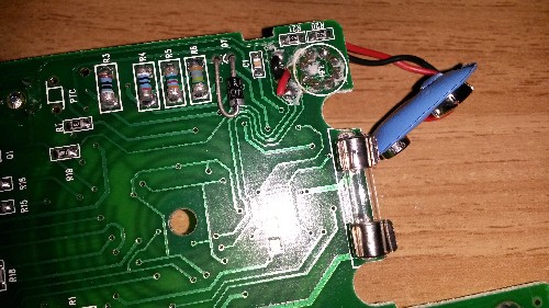

V multimetru je lahko šla varovalka (nekateri imajo dve, eno za A, drugo splošno), mogoče tudi zaščitna dioda. Si boš moral izposodit en delujoč multimeter in boš preveril tako varovalko (če se že ne vidi skozi steklo) in navadno prvo diodo okoli dovoda 9V na tiskanino. Lahko narediš tudi ostro fotko zgoraj in spodaj.
Istočasno boš lahko preveril polariteto teh dveh 9V baterij, če je res pri enem zamenjan +/- pokrovček. Za tak primer še nisem slišal, ne bi se pa čudil, če se obšasno zgodi tudi kaj takega.

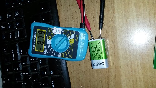

Prilagam slike baterije, torej pravilno povežem multimeter in dobim kot bi povezal napačno. Pri drugi bateriji tega ni, nimam druge razlage kot to, da je nekdo pokrovček narobe obrnil. Saj niti ne gre toliko za ti 2 bateriji ker sta bili poceni, ni mi pa všeč da sta mi uničili 2 napravi.
Glede starega multimetra, varovalko sem že včeraj preveril, dioda če prav vidim je samo ena, gre namreč za ceneni multimeter DT-830B. Moj novi multimeter pravi da je dioda ok (test za diode naj bi pokazal 1, ko je dioda slaba, meni pokaže 670).
Opravil sem še anode-cathode in cathode-anode test: anode-cathode (- na sivi strani) mi vrne 1600K, cathode-anode (+ na sivi strani) mi vrne 1 (vrednost se ne spremeni)

Sledi vezicam iz baterije, da vidiš ali gre res preko kakšne zaščitne diode. Če gre neposredno na glavni IC, je verjetno končano.
Kaj pa se dogaja pri pravilni polariteti (poraba, gretja IC-ja)?

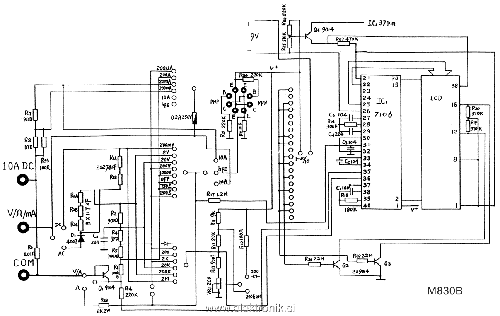

Prispevkov: 1975
Aktiv.: 12.85
PrispevekObjavljeno: Ned Okt 08, 2017 11:48 am    Naslov sporočila:   Odgovori s citatom
Očitno gre direktno na čip ICL7106...
Vir-glej M830b
