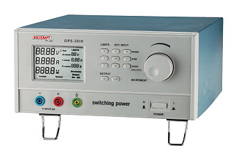

Pred letom sem kupil laboratorijski usmernik Voltcraft model DPS-2010 PFC. Usmernik je digitalni in gre od 0-20V ter od 0-10A.
Kar nekaj časa je zadeva delovala brezhibno, sedaj se mi pa dogaja, da mi nobena funkcija več ne dela. Ko zadevo prižgem se še vse da nastavljati, ko pa nekaj časa deluje, tudi brez bremena, pa zašteka.
Ima kdo slučajno takšen usmernik, oziroma ve kaj bi bilo lahko narobe, oziroma če bi ga kdo od uporabnikov tu znal popraviti?

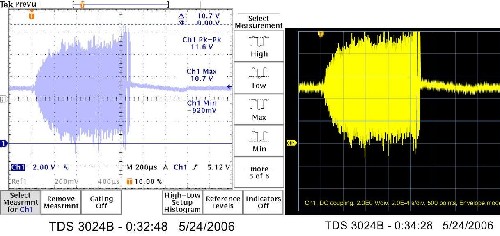

Ja, te conradove oziroma voltcraftove naprave niso za resno uporabo. Made in China, sestavljajo otroci. Kvaliteta je primerljiva z vrtalnimi stroji in podobno opremo za nekaj tisoč sit iz bau* trgovin. Z razliko, da je pri conradu cena visoka.
Take škatle načeloma lahko tudi delujejo. Dokler jih ne uporabiš zares, ali pa pomeriš, kaj dajo ven.
Nekdo mi je rekel, da na sejmu elektronike v Pordenone-ju ta zadeva stane 50 EUR, pa ne vem če bi mu verjel al ne???
To je seveda pretiravanje. Cena ni 50 EUR ampak skoraj 60. Kvaliteta pa seveda ustreza ceni.
V prilogi je slika elektrošokov, kot jih daje conradov (drag kot prasica) napajalnik ob izklopu na 5 V izhodu. Slika kaže oscilacijo, ki gre od negativne napetosti (-0.9 V) do več kot dvojne (11.6 V). Impulz je kratek, vendar je dovolj, da kuri opremo.
