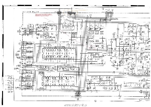

prosim za pomoč pri popravilu Kenwood KR-A4050 reciverja. Težavo ima, da se v enem kanalu pojavi namesto zvoka hreščanje in škrtanje. Ob vklopu je lahko to v levem ali desnem kanalu. Ni zmeraj v istem kanalu. Včasih se tudi prestavi med poslušanjem.
Pri ugotavljanju napake sem ugotovil, da je to škrtanje na emitorju Q101 in na konektorju CN101 na 5.kontaktu.
Sem v dilemi kaj je potrebno zamenjati
1. tranzistor Q101
2. IC 104
3. ali pa je nekaj popolnoma drugega odpovedalo
V prilogi je shema Kenwooda.
Na shemi je napaka in sicer sta zamenjana kontakta 1 in 5 na konektorju CN 101
Označil sem napako in tranzistor katerega mislim, da bi bilo potrebno menjati.

Danes sem še malo raziskoval in ugotavljal kaj bi lahko bilo, ker to hreščanje se seli in je enkrat v enem kanalu in drugič, ko vklopiš je v drugem kanalu.
Tako sem ugotovil, da je enkrat hreščanje na emitorju Q101 in drugič na emitorju Q102. Prav tako je hreščanje na IC 104 in sicer enkrat na nogici 19 in drugič na nogici 10.
Zato imam sedaj na sumu ic104.
Ali je mogoče lahko kaj drugega.
Prosim, če ima kdo kakšn idejo....
Res bi mi pomoč prav prišla.
