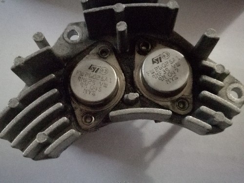

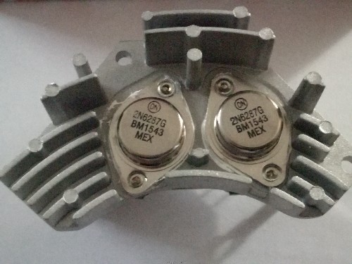

Ravnokar zamenjal del s temi tranzistorji na XSARA EXCLUSIVE 1,6 16V. Simptomi so bili isti, ventilator je deloval na najvišjih obratih. Na vgrajenem rezervnem delu sta tranzistorja 2N6287G.
stari del

novi del
