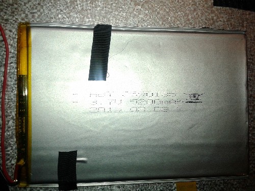

Tale baterija je šla kot kaže v večna lovišča. Zanima me, kje ugodno dobiti primerno zamenjavo?

Edini zadetek je bil na Alibabi, pravi pa:
Citiram: |
Model Number: HL-PL3085150
Name: 4500mAh lithium battery 3.7v 3085150
Specifications:
1. Dimension:150*85*3.0(L*W*T) |
Dimenzijsko večja verjetno ne bo šla v ohišje

Hehe, stlači kakor veš.
Če jo čisto natančno merim, 135x89. Prinesem, pa boš videl kako in kaj.

Delko v BTCju

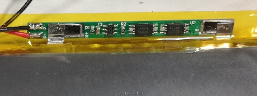

Jaz bi priklopil na 4.0v ter tok omejil na kakšne 200mA pa spremljaj kaj se bo dogajalo. Če se kaj preveč segreva je žal hin, več kot nekaj izgubljenega časa ne bo . Priklopi pa direktno na pole baterije.
Lahko da se pobere, lahko pa žal zaklene vse skupaj.

Ne bo se zaklenilo, vezje je navadna zascita pred pregloboko izpraznitvijo in prenapolnjenostjo- nima lastnosti zascite laptop baterije, ki pogosto prekmalu vse zaklene.
Pri cilindricnih Li ion 18650 je 2.6V se sprejemljivo varna napetost, kjer ni nevarnosti pregretja ali eksplozije. Prizmaticne se pa ponavadi napihnejo, ko jim ni vec resitve...

glede na potencialne težave iz modelarskih vod, priporočam polnjene mimo zaščite v kakšnem negorljivem loncu
