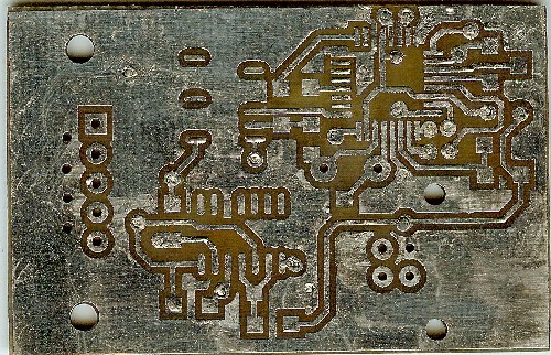

Tole je zadnji primerek iz moje garaže. Tiskanina je seveda dvostranska. Zanimivo je opazovati vije.
Velikost je 50x33mm.

Je to kakšen USB>serial konverter?

Na oko skoraj mora biti serial/usb konverter.

Shocked Exclamation Ufff... si bom za vas moral izmisliti kake težje uganke Laughing
Ampak vije so še vedno zanimive. Ima kdo mogoče kako rešitev, s katero se da narediti lepše prehode skori laminat ?

Saj so te več kot dovolj dobre. Edina boljša rešitev je, da narediš vezje tako, da se jim izogneš.
