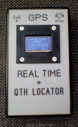

PrispevekObjavljeno: Tor Okt 08, 2019 11:47 am    Naslov sporočila:   Odgovori s citatom

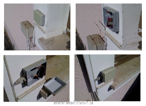

Jaz sem celoten modul (s priloženo anteno) montiral že pred dvema letoma zunaj na okno. Uporabljam ga za referenco za moj DDS. Ta DDS še nisem opisal, kakor tudi ne drugega s Si5351 narejenem po tem predlogu (lenoba... Embarassed ).
Zakaj komplicirati z anteno in antenskim kablom, če lahko prejemaš podatke in jih pošiljaš po UTP kablu kamor želiš.
mato1111 je napisal/a:
...Se mi pa koordinate iz modula in google mapsa ne ujemajo
Tudi meni laže za kak meter, vendar za to, kar ga jaz uporabljam, sploh ni pomembno.

S čim-kako si pa to "ven potegnil" iz modula? Daj še drugi podatek. Moral bi bito v takšni obliki: 46.161116, 16.835545
Napravi si nekaj takšnega za preizkus. Jaz sem naredil to prenosno. Doma v hiši pa je tisti, ki sem ga zgoraj pripel.

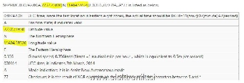

Podatke prejemam preko UART-a v taki obliki kot je opisano na sliki spodaj.
Ne gre za kak meter. Gre za obliko zapisa
Modul pravi (zemljepisna sirina): 4559.81497 (DD)
Google maps pa: 45.9969162 (DMS)
45 + 59,81497/60 = 45,996916166
45,996916166 - 45.9969162 = -0,000000034, kar je krepko pod 1m.
