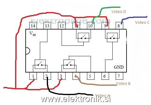

KOt je že v naslovu teme omenjeno, bi rad izdelal elektronsko krmiljen preklopnik, ki bi preklapljal med tremi štirimi video signali.
Ta preklopnik bi krmilil z mikrokontrolerjem.
Kako bi najbolj elegantno tole izvedel?
Jaz sem si to zamislil nekako takole kot je spodaj v priponki z 4066. A je vredu?

Za to obstaja namensko vezje MAX454.
Načrt najdeš na tej strani:
http://wiringschematics.net/video-camera-switcher-circuit.html
Tako enostavno kot je tvoj načrt pa ni, video signal ni samo pozitiven.
Drži, a to je še najmanjši problem. Simetrično napajanje, pa je.
Bolj je vprašljivo, koliko se bi video signal popačil oziroma o kakem signalu je sploh govora. Kak ČB TV bi morda še šel skozi, kaj pa kaj konkretnejšega?
Najenostavneje pa je kar probat.

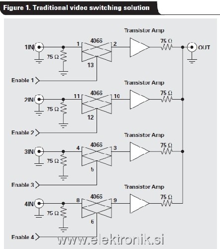

CD4066, ko prevaja ima upornost okoli 150 ohmov, 74HC4066 pa okoli 40 ohmov. Preklopnik s temi stikali na bremenu 75 ohm bo precej dušil video signal. Uporaben bi bil za breme večje od 2 kohma.
MAX454 ima na izhodu ojačevalnik in ga lahko obremenimo s 75 ohm.
Vlado

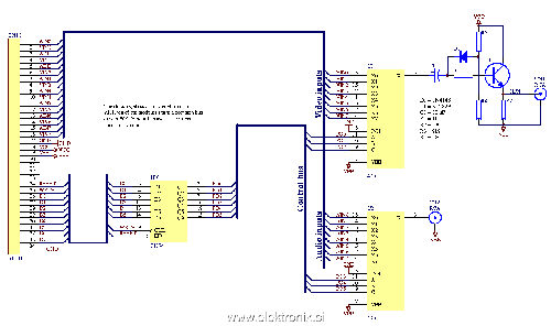

Mogoče bi tole bila bolj enostavna rešitev, vendar bo pri preklopu prihajalo do izgube sinhronizacije. Zato obstajajo namenska vezja.
 Velikost datoteke:  27.53 KB
 Pogledana:  22 krat

Sedaj sem našel tole shemo.
Bo delovalo?

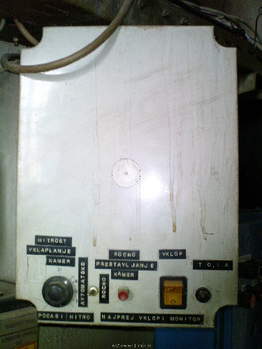

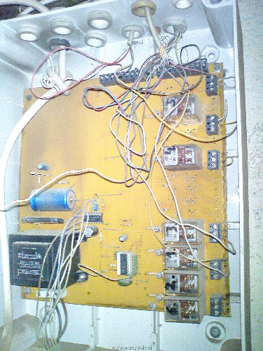

jaz sem pred leti v časovni stiski naredil preklopnik za 6 ali 8 kamer z 4017, na katerega izhodih so bili industrijski releji PR15 ali PR16. Med releji in kamerami je bilo do 75 metrov telefonskega kabla. Monitor je bil zelen. Teoretično tega nihče ne bi podpisal da deluje, a slika je bila brezhibna, dokler so frekvenčni pretvorniki mirovali, potem pa si moral vedeti, kaj gledaš, je pa bilo še vedno uporabno. Preizkusil sem tudi 100 metrov enofaznega podaljška med kamero in monitorjem in tudi to je bilo, vsaj na mizi v delavnici, brezhibno.
 Velikost datoteke:  457.19 KB
 Velikost datoteke:  819.96 KB
