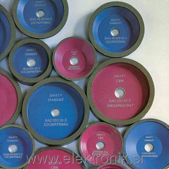

Tisto,ki je Mare pripel to vem.Sicer pa ročno brusim.VolkD mene zanima kakšna diamantna plošča je velikost.Ko slučajno sem v Lj in sem iskal,pa nisem našel.Bi moral še v Stegne pa še ne utegnem.Samo bi rad točno vedel kako se imenuje ta plošča.
Aktiv.: 59.94
PrispevekObjavljeno: Pon Avg 27, 2007 3:18 pm    Naslov sporočila:   Odgovori s citatom
Ufff.. diamantna plošča. To je okrogel aluminijast nosilec, ki ima na obodu nalepljen sloj diamantnega prahu.

VolkD hvala za to sliko..Zdaj bom lahko lahko to poiskal.Tako ne bo treba v Južno Afriko.
