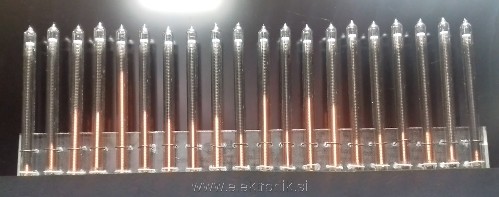

Elektronika je gotova. Sledi izdelava ohišja. Ima kdo kakšno idejo? Zadeva nima nobene funkcionalne vrednosti. Zanimiva bo postala le v dobrem ohišju, ki bo poudarilo izgled. Širina vseh 20 lampic je 37 cm. Pripravljeno imam osnovno ohišje odsluženega DVD predvajalnika. Nanj bi pritrdil spredaj in ob straneh marmor ali kak drug kamen. Na vrhu bi dal črno 1 cm debelo ogledalo v katerega bi vstavil lampice. Vsi priključki in vklopno stikalo bi bilo na zadnji strani. Spredaj morda samo velik gumb na sredini za nastavitev občutljivosti.
Velikost lampic 10 cm vidni del, skupaj 14 cm, premer 9 mm.
Link za ogled: https://1drv.ms/v/s!AlFPPUdOCG-LgTz3ifdYltoSDBQk
Posneto z mobilnim telefonom, manjkajo nizki toni.

Odlično zgleda.Dobro narejeno.Ogledalce bi dal za lampice,za panel ploščo (spredaj) pa zatemnjeno plexi steklo (akril).Plexi zrežeš z laserjem,da je površina reza gladka

Milek hvala za namig. Ogledalce za lampami je dobra rešitev. S tem bi lahko lampice tuditi fiksiral. Koristna informacija je bila tudi izdelovalec PCB Seeed. Celotna zadeva je sestavljena iz desetih, dvo kanalnih, pasovno propustnih, analognih filtrov drugega reda. Enostavna montaža in enostavno popravilo ali prilagoditev.

Všeč mi je. Kakšne lampe so to?

Npr. https://www.ebay.co.uk/itm/263592926575
Priklop in "pogon": https://www.die-wuestens.de/rd/IN9-2.pdf

Ja lampe so IN9. Sicer je lažje krmiliti IN13. IN9 je tokovno krmiljena lampa in je potrebna majhna iznajdljivost pri višjih frekvencah. Dokler uporabljamo samo enosmerne komponente je vse OK. Nikjer v načrtih nisem zasledil točno tega kar sem želel. Lampe so se prožile nenadzorovano, redko od nič ampak kar nekje v sredini.

Za željeno mehkobo gibanja in izenačevanje hitrosti gibanja je bilo potrebno prilagoditi skoraj vsako končno stopnjo posebej, glede na frekvenčni spekter.

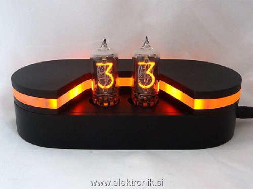

http://www.bad-dog-designs.co.uk/submitted.html
ideje če ti je všeč

Izjemno, dobil sem idej in se v njih izgubil. Preveč na enem mestu. Najbolj mi je všeč in po moje bi se najbolj skladal z mojim izdelkom ta na sliki. Morda bi barvo med ohišjem prilagodil vrsti vhoda. Uporabljam namreč USB , AUX, Tuner in bluetooth.

Knap,dober dizajn,pohvalno.Mislim,da ti bo ta ustrezal;malo retro,les,pa lepa osvetlitev.Za negativne komentarje se ne obremenjuj,ljudje ne vedo kaj pišejo .In najhuje je to,da se v studiju matramo z masteringom,pol pa ti isti ljudje,ki imajo največ za komentirati poslušajo glasbo na "tranzistorjih" Very Happy

tale je prav kot tvoj , spodaj je še par primerkov
http://www.bad-dog-designs.co.uk/woodclocks.html
