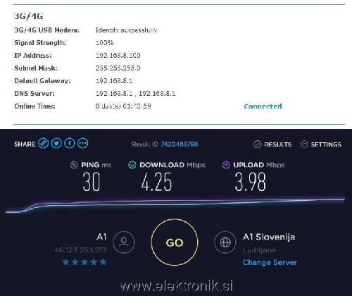

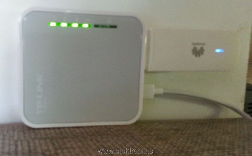

Igram se s postavitvijo kombinacije TP-Link TL-WR902AC in Huawei E3531, ker bi se rad znebil ICS-a preko PC-ja.
Zadeva sicer načeloma kar lepo dela, se pa pojavi problem, ko ni aktivnosti in (verjetno) TP-Link prekine povezavo. Zaenkrat edina delujoča rešitev je reboot routerja, potem se povezava spet sama vzpostavi. Firmware na routerju in modemu je zadnji objavljen. Ne najdem pa neke pametne nastavitve, ki bi mu preprečila samodejni drop povezave.
Se je mogoče kdo že ukvarjal s tem kaj bolj podrobno?

PrispevekObjavljeno: Pon Jun 25, 2018 11:34 am    Naslov sporočila:   Odgovori s citatom
Signal niti ni videti slab, pa tudi hitrosti se mi zdijo kar OK Think

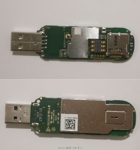

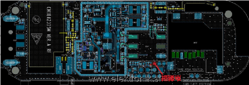

Tole mi vseeno ni dalo miru, pa sem šel podret ohišje. O kaki "resni" anteni ni ne duha ne sluha. Nekateri modeli teh modemov naj bi imeli možnost priklopa (konektor) zunanje antene, ki pa ga na tej tiskanini ni (... oziroma ... čemu bi lahko služil ta nekje na sredini tiskanine ...? ).
Se je že kdo poskusil igrat s kakim dodajanjem eksterne antene? Kakšen rezultat lahko pričakujem?

Pri tvojem ključku lahko za poskus priciniš tanajbolj tanek koaksialc spodaj levo na shemi. Tam bi po vsej verjetnosti za kakšno drugo serijo morali biti CRC9 vtičnici.

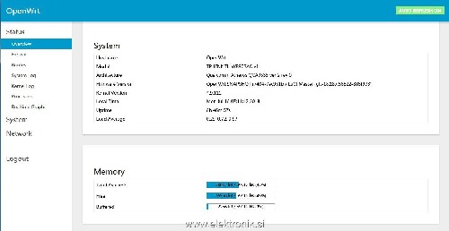

Pomnilnik zna hitro zabasat, če bi rad imel vse spedenano, če pa je prioriteta imeti samo delujoč vmesnik za ta Huaweiev modem pa nebo problem.
Ne vem no, tole je trenutni status delujočega routerja. Ob tem, da je naloženo vse kar zaenkrat rabim (pa še kaj zraven, ... kar bi mogoče kdaj lahko prav prišlo ...). Zadeva lepo stabilno dela, pa še plug&play je vse skupaj (priklopim na napajanje, počakam tistih nekaj sekund in se z omrežjem in dostopom ne obremenjujem več Wink .
