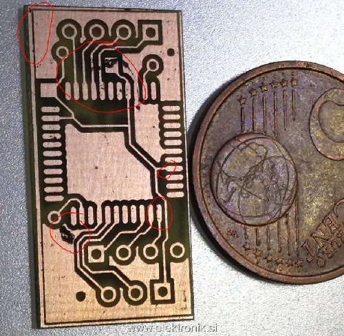

Fotografija je izrezek iz fotografije VolkD objavljene na drugem forumu (vir).

Takle rezultat, kot je zgoraj na fotografiji, je zame nesprejemljiv. Verjetno tiste packe na bakru niso ostanki tonerja, to se da očistit... torej je baker nažrt ali požrt. Ko je baker enkrat vsaj nažrt, je okužen, kvaliteta je vprašljiva, ne zgleda in nikoli ne veš kdaj bo izdelek odpovedal, verjetno nikoli, vendar... ta verjetno me moti, mora biti 100%. No, za hobi mogoče OK, ampak za resno delo tole ni.
