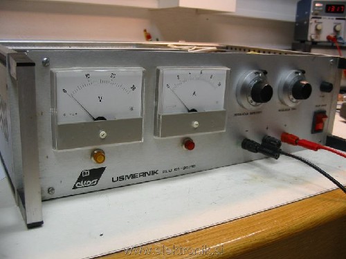

Iščem dokumentacijo za laboratorijski usmernik
firme UNIS ELKOS tip RLU 01-30/10 ( 1-30V 10A max) ?
Moj je v okvari. Izhodna napetost se pri obremenitvi poseda po celotnem
območju izhodne napetosti

Trobida ne trosi neumnosti. Sprašuje za načrt konkretnega aparata. Omenjeni usmernik se splača spraviti skupaj. Tele zadeve lepo delujejo, imajo pa občasno kako hibo, ki jo je potrebno vzeti v zakup. Če gre za izvedbo z regulatorjem 723 je bil včasih problem posedanja napetosti na podnožju varovalke, ki je naspajkano na tiskanini (slab stik oziroma oksidirano podnožje). Usmernik je v tem primeru posedal ali "pumpal". Preveri še potenciometre in trimerje, ki so pri cca 15-20 let starem usmerniku oddelali svoje. Isto velja za vgrajene elektrolite. Nekje bi morala biti tudi shema ... ampak ... če jo bom uspel izbrskati na kak način jo dobiš.

To je usmernik s tiristorsko predregulacijo, ki drži na CE izhodnih tranzistorjih konstantno napetost.
Dokumentacijo imam, če jo še kdo rabi.

Omenjen usmernik je zelo dober, sem ga pred leti imel priložnost stestirati in pokukati v notranjost. Vsekakor se ga splača popraviti in spraviti v red. Tudi sam sem kandidat za dokumentacijo Smile

V file managerju pod Napajalniki je vse kar imam. Nekaj teksta, načrti in podatki za trafo.

Še razlaga.
Tisti elementi na načrtu, ki so črtkani niso prilotani na tiskanino. Jih ni.
Moduli so bili večnamenski - za različne napajalnike. In smo po potrebi dali elemente tam, kjer so bili potrebni.
Ravno tako je bilo z načrtom. Na pavsu je bil kompleten načrt vseh elementov na tiskanini. Kar nismo rabili za določen načrt sem z žiletko popraskal.
Takrat sem imel komaj dobro leto službe.
Lp, Jože.
