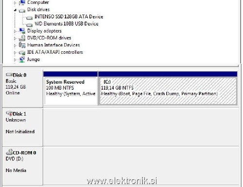

Na linux-u je ista zgodba. Pojavi se v device in disk managerju, vendar kot "Not Initialized".

Kaj pravi disk management v Windows sistemu? Ga vidi ali je na levi strani kaka značka za ReadOnly ali celo Offline ?

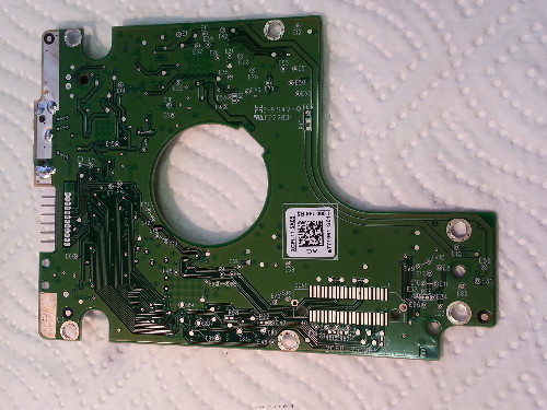

Ja, ampak USB vmesnik je kar na elektroniki diska. Tole bo tako ali tako šlo za znanost. Bom podrl, da vidim kako izgleda tiskanina na drugi strani.
156.27 KB |
12 krat |

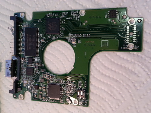

Simptomi so kar enaki. Po cca dveh urah delovanja . Tistih dveh čipov ni problem menjat, če se bo kje našla dobra elektronika na uničenem disku. Napake na ta način sicer ne bomo našli, lahko pa verjetno potrdimo, da je podatke na takšnem disku možno rešit. Elektronika izgleda takole (2060-771961-001 REV B):
1.79 MB |
6 krat |
1.77 MB |
5 krat |
