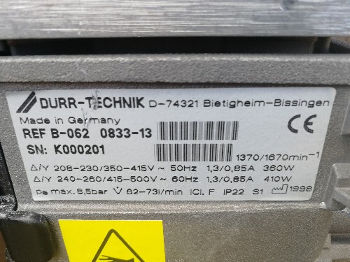

podatki na ploščici
DURR TECHNIK D - 74321
trikot/zvezda 208-230/350-415v - 50Hz 360w
trikot/zvezda 240-260/415-500v - 60hz 410w

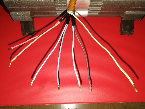

iz motorčka gre 7 žičk brez priklopne škatle, trije pari + masa, med pari-navitji je enaka upornost 36.5 omov, predvidevam da je motorček v redu.
rabil bi kakšno preprosto shemo ker ni priklopne škatle sano 7 žičk je.
predvidevam da je uztrezen kondezator cca 30uF za moč 360w

Upam, da se zavedaš, da moč ma 1 faznem sistemu pade. Ali na lokaciji nimaš 3F sistema ali kje je vzrok za predelavo?

Na frekvenčnik ga daj. Je le videt malo drugačen kompresor od npr. hladilnika.

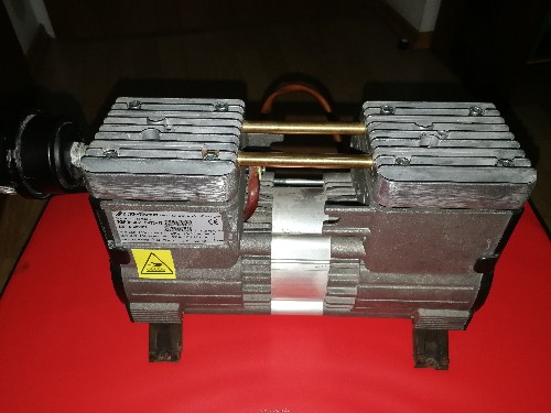

nimam 3 faznekatoka, kompresorček je dost kvaliteten...

še slikca

mirodj je napisal/a:
Tako kot so ti že svetovali.
Uporabi nek cenovno ugoden 500W frekvenčni krmilnik.
Tak mali krmilnik se priklopi na eno fazo, izhod je tri fazen. Mr. Green
Pri priklopu tri faznega motorja na eno fazo s pomočjo kondenzatorja dobiš iz motorja max. 1/3 moči. V tvojem primeru je to le 120W. Je to dovolj za kompresor?
Če je res kvaliteten, kot pišeš, mu le privošči frekvenčni krmilnik. Dancing

Npr. Tip SV004iG5A-1 bo kar pravi. Motor vežeš v trikot.
