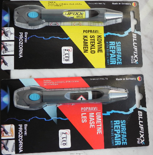

Običajno so lepila izolatorji, v kolikor sumiš, da ni, naredi preizkus . Zlepi nekaj in pomeri z Ohmmetrom.
Cianokol sekundno lepilo verjetno za ta namen ne bo najbolše lepilo, za te namene bi jaz uporabil dvokomponentno lepilo, tako lepilo običajno lahko tudi zapolni malo večje prostore, medtem ko sekundno lepilo dobro prime. če stvari lahko dobro stisneš.
Ali pa mogoče tako lepilo, ki ga utrdiš z UV lučko, prilagam sliko.
Lepilo za plastiko sem pomeril in je neprevodno.
To iz slike so pred kratkim prodajali v Hoferju.
