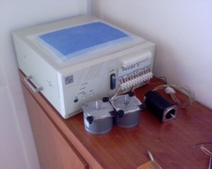

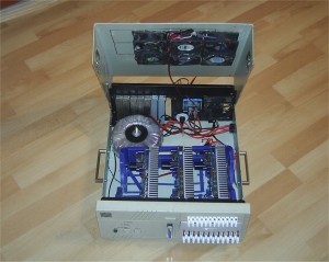

lucca brassi je napisal/a:
Za ohišje vzemi staro računlniško ohišje , malo boljši izgled je , pa precej bolje se tudi zdeva hladi .
Exclamation
Tudi jaz sem naredil tako....

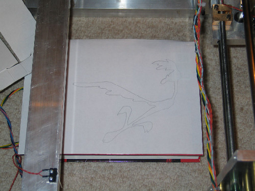

Delo na CNCju napreduje. Pred kratkim sem montiral stikala za konec osi in home stikala. Danes pa sem že prišel tako daleč, da sem lahko pognal testni program.
Rezkarja še nisem uporabljal, sem pa namesto tega uporabil kar svinčnik, ki je risal po papirju.
Enostavno sem moral v vsem tem navdušenju tudi posnet filmček. Naložen je na rapidshare, velikost pa je okoli 12MB.
-> link za download http://rapidshare.de/files/35872997/RoadRunner.avi.html
Pa še slika nastale umetnine - dobro znani RoadRunner.
