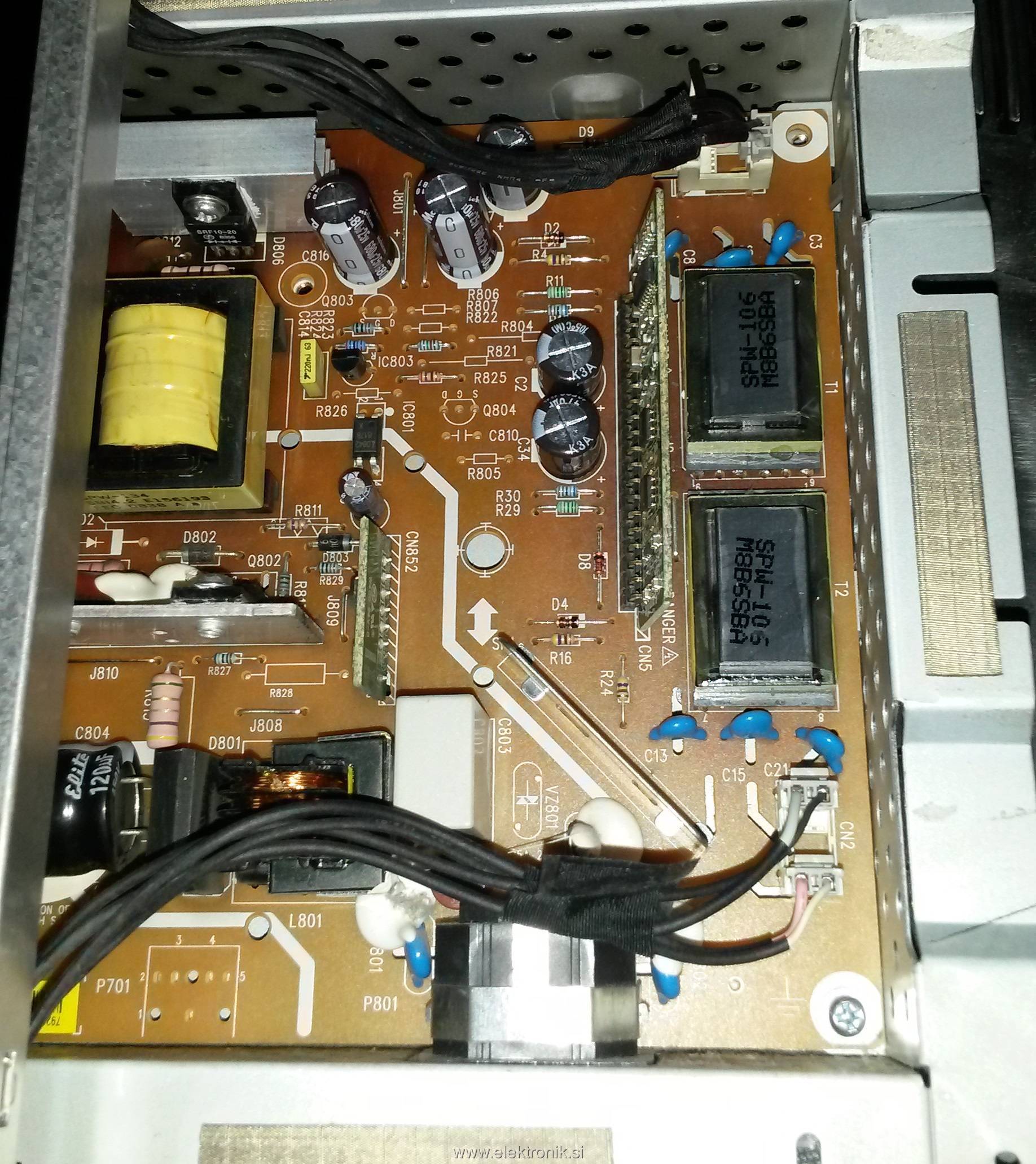

Z veliko zamudo se javljam, upam da se bo še komu dalo pomagati. Torej danes sem poslikal ekran in opazoval kaj se z njim dogaja. Poskušal sem pomeriti napetost na tistih outputih za žarnice ekrana, vendar mi nikakor ni uspelo izmeriti nobene vrednosti. Težava je še vedno ista, zaslon se prižge za 3 sekunde in nato ugasne. Ugotovil sem da iz slike deluje samo spodnji par žic, gornji ne deluje sploh. Ugotovil sem tudi, da ko se vklopijo žarnice, da nekaj sika kot počena zračnica, psssssttt, par sekund. Ugotovil sem tudi, da če hočem da monitor da sliko za 3 sekunde, ga moram obvezno dati ven iz elektrike. Potem je slika 3 sekunde in če hočem da je ponovno, ga moram spet dati ven iz elektrike in nazaj not. Prilagam link s slikami in 1 sliko prilagam kar tukaj.

Ali sika tudi, ko odklopiš žarnice?

Ne razumem težave z meritvijo. Izmeri upornost sekundarjev transformatorjev. Znašala naj bi okrog 1kOhm.
Priklop zgornjih in spodnjih sijalk zamenjaj med seboj, pa boš videl, če se tema prestavi. Signalnega kabla za panel za test ni potrebno priklopiti, če bo tako lažje.

Težava z meritvijo je, da ne vem kaj meriti, se ne razumem dovolj na te stvari, se učim sproti.

PrispevekObjavljeno: Sre Maj 01, 2019 3:31 pm    Naslov sporočila:   Odgovori s citatom
Upornost med pinoma 7 in 8 (predpostavljam, ker ne vidim vezja od spodaj). Monitor prej izključi! Pri obeh transformatorjih se mora ujemati na manj kot 10%.
Žarnice pa menda znaš med seboj križno priklopiti?

PrispevekObjavljeno: Sre Maj 01, 2019 8:35 pm    Naslov sporočila:   Odgovori s citatom
Se pravi tista 2 kvadratna elementa na desni sta transformatorja ? Ju moram odlotati ali kar tako pomerim ?
