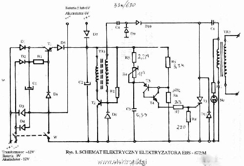

elval Neznanec
Pridružen-a: Tor 14 Feb 2006 23:17 Prispevkov: 5 Aktiv.: 0.02
Objavljeno: Ned Dec 22, 2013 11:53 am Naslov sporočila: |
shema el. pastira [/img]
57 KB |
163 krat |
