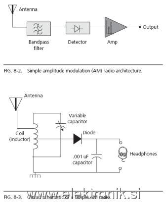

Za preizkušanje predlagam tako izvedbo, kjer je ločen vhodni del s filtrom za izbiro postaj, detektorjem z Ge diodo in nizkofrekvenčnim ojačevalnikom, ki si ga izdelal.
AM detektor - sprejemnik
 Velikost datoteke:  14.68 KB
 Pogledana:  6214 krat

V datasheet-u sem našel nekaj na to temo.
V detektorskem delu lahko dodaš vrtljivi kondenzator vzporedno s tuljavo da bo zadeva vsaj malo selektivna. Lahko je pa tudi navaden kondenzator in frekvenco sprejema potem spreminjaš s pomikanjem feritnega jedra skozi tuljavo ki je navita na papirnatem tulcu. Vrednost kondenzatorja naj bo 470pF, vrednost tuljave na feritnem jedru pa 200uH, če ni inštrumenta za merjenje induktivnosti je potrebno malo eksperimentirati s številom navojev tuljave, KlavdijC pravi da 70 do 80 ovojev, pa probaj malo več pa potem odvijaj. Kondenzatorja ki sta za diodo in sta namenjena za dušenje VF nosilne frekvence naj bosta 1nF upor pa 330 ohmov, to je v bistvu preprost nizko prepustni RC filter ki ima približno začetek dušenja pri 500kHz, tam nekje se začnejo srednji valovi za radio. Dioda naj bo stara germanijeva (npr. AA119) ali silicijeva schottky (npr. BAT41) zaradi nižjega napetostnega prepustnega praga, ki pa je signalnega tipa za majhne tokove zaradi nižje parazitne kapacitivnosti med PN spojema.
