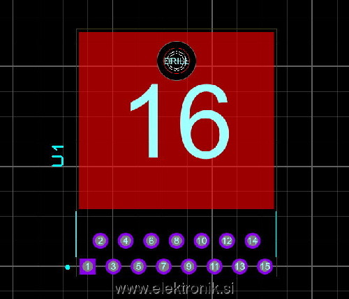

Spravil sem se delat PCB za ojačevalnik in se je ustavilo že na začetku.. Program Proteus 8 ni imel v knjižnici integriranega vezja TDA7294. Zato sem ga poiskal na netu in ga nato uvozil v program. V priloženi sliki se vidi, da je poleg samih pinov še ostali del, ki pa je kot zgleda namenjen ležeči pritrditvi.. Zdi se mi, da ležeča pritrditev ni možna zaradi same zgradbe integriranega vezja.. No mogoče se pa motim... In pa kaj pomeni številka 16? Je to mišljeno kot pin? V dokumentaciji od TDA7294 nisem zasledil številke 16..

PrispevekObjavljeno: Ned Jun 13, 2021 4:08 pm    Naslov sporočila:   Odgovori s citatom
Integrirana vezja, ki imajo že tovarniško ukrivljene nogice so pogosto na voljo v več izvedbah ukrivljenj.
Ležeča postavitev pomeni, da je mogoče (preko vijaka) priklopiti tudi sam kovinski del ohišja (angl. tab), kar pomeni dodatni pin, ki pač mora imeti neko številko.
Predlagam, da footprint popraviš, da ti bo ustrezal (odstraniš pin 16).

PrispevekObjavljeno: Čet Jun 17, 2021 11:45 am    Naslov sporočila:   Odgovori s citatom
Velja opozoriti, da je pin16, torej termični pad, ki bo mehansko spojen na hladilno telo, električno povezan na -Vs.
