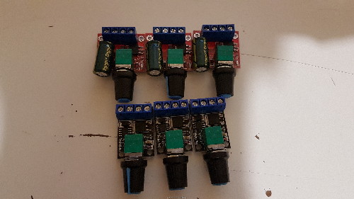

Naročil sem te PWM kontrolerje v upanju, da bom na njih lahko priklopil 12V ter navaden +/- 12V ventilator in da bom s tem lahko kontroliral obrate ventilatorja preko voltaže. Enako sem upal tudi za navadne grelce, da bi lahko preko voltaže krmilil moč grelca. Žal se je izkazalo da sem kupil nekaj drugega.
Da nakup ne bi bil popolnoma za nič, me zanima na kakšen način bi lahko omenjeno (na sliki) uporabil za grelce (navaden močnostni upor) in za računalniške ventilatorje (tiste 4 pinske za PWM)

Nariši za obe ploščici kam in kako si priklopil napajanje; na kateri dve sponki in na kateri dve sponki porabnika/ventilator?

Kaj pa se zgodi ko priklopiš napajanje in motor ter obračaš potenciometer?

eddie: ne zgodi se nič, izhodna voltaža je enaka vhodni voltaži.
DusanK: input + in - sem priklopil na zunanje napajanje (12V), output - in + pa sem povezal z + in - žico od ventilatorja. Poskusil sem tudi z multimetrom, kot rečeno kupil sem napačno stvar, sem slabo prebral oglas

Probaj dat na izhod en upor in potem meri izhodno napetost.

Je na zgornjem regulatorju-rdeč pcb DM-012518 pod tavelikim kondenzatorjem mogoče čip NE555?

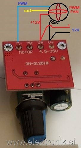

Poizkusi pwm ventilator, ki ima 4 žice (rdeča in črna +/-12V, rumena je tach, ki je ne priklapljaj, modra pa je pwm, ki jo priklopiš na M-), kot je narisano na spodnji sliki.

Na izhod priklopi žarnico in poglej če dela. Nekateri ventilatorji niso primerni za pwm.
