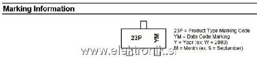

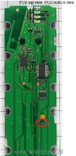

Je daljinec in čip (rdeče obkrožen) kot je na spodnji sliki?
Ponovi branje točke 2. Točno tako kot si opisal markiranje tega sot-23 čipka označuje firma Diodes in rezultat imaš v linku do datašita že zgoraj.
Vir slike daljinca.
