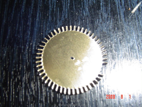

Rad bi izdelal enkoder. Preko Conrada sem kupil IR odajno in sprejemni modul,v ohišju za na TIV. Problem se pojavi pri izdelavi kolesa. Prijatelj Igor(IGO),mi je v Corel-u izdelal kolo z 50 razdelki(želja je ,da za en obrat da 50 impulzov). Zadevo sem dal izdelati lokalnem graverji,kjer mi je lasersko izrezal kolešček,vendar ima premočni laser,ter plastiko ponekod tudi malo stopil. Zanima me,če je kdo že izdeloval samo kolešček za enkoder,ter kater materijal je uporabil, in kako.
V prilogi datasheet od IR celice,PDF narisanega koleščka in slika končnega koleščka,kje sem že potrgal par zobkov...
P.S: Plastiko sem pa zato uporabil,ker je cenejša od kovine ,ter lažje obdelovanje.
slika izdelanega koleščka,kjer se lepo vidi neenakomerno debele zobke,tri sem pa po ne sreče utrgal

Je bilo na forumu že večkrat omenjeno, da se da to kolesce preprosto zjedkat na vitroplast. Vitroplast je že sam po sebi prepusten za svetlobo, bakreni nanos pa pač prekinja žarek.

Natisni na prozorno forlijo, ter jo nato prilepi na tanek pleksi. Na podoben način sem popravljal ene enkoderje italjanskega proizvajalca. (orginalno natisnjeni na pleksi) Ko je crknil ležaj je disk "zaplesal" ter podrsal po fotodiodi. Če delitev ni prevelika, pa lahko zvrtaš kar luknje.

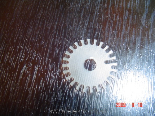

Aljaž,se opravičujem za pozni odgovor. Ja res je malo čudno naredil kolešček,sicer sem pa danes bil pri kolegu in mi je iz steklenih vlaken zrezkal koleške,ki pa zgleda res profi. V Prilogi slika. Ko bo čas bom pa še v praksi preizkusil. Ima pa 24 zobkov,za testiranje dovolj.

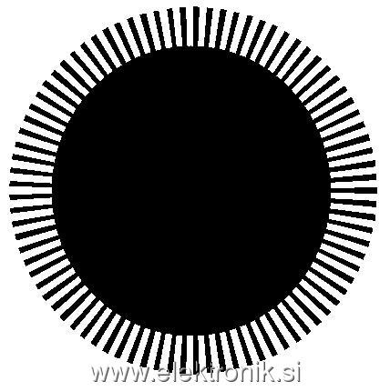

Rad bi izdelal enkoder za merjenje razdalje. Planiral sem ga zjedkat iz vitroplasta. Premer koleščka bi bil 4,5-5 cm, po možnosti 170 zobcev (zaradi lažjega računanja razdalje itd...). Zanima me, v katerem programu bi lahko čim bolj enostavno zrisal tak kolešček?
AvtoCAD imam na računalniku, CorelDraw ne morem več dat gor, ker sem ga imel že enkrat. Nisem pa se še ukvarjal z nobenim od teh.
Je možno kje kar razdeliti krog na enake dele?
lp, Jernej
Svet je bil analogen, dokler ni Planck vsega zafrknil...
boriskozjan
Prispevkov: 956
Aktiv.: 4.73
Kraj: Šmarje pri Jelšah
PrispevekObjavljeno: Pon Sep 13, 2010 10:24 pm    Naslov sporočila:   Odgovori s citatom
v avtocadu uporabi ukaz array (polar)
v kolikor imaš mal novejši acad ti bo takoj jasno...
sortaj
Pridružen-a: Sre 23 Jul 2008 21:51
Prispevkov: 812
Aktiv.: 3.94
Kraj: Med Vipavo in Štanjelom
PrispevekObjavljeno: Pon Sep 13, 2010 11:14 pm    Naslov sporočila:   Odgovori s citatom
Hvala! Mr. Green
Sicer sem malo pokombiniral s slikarjem za prvo silo, ker ne znam izvoziti prave datoteke (.bmp mi potem noče odpreti in v MS Wordu jo ne odpre itd...).
Bom jutri še kaj naštudiral...
Ta v priponki ni še pravi, ima premalo zobcev...

lojzek
Prispevkov: 3387
Aktiv.: 15.99
PrispevekObjavljeno: Tor Sep 14, 2010 6:41 am    Naslov sporočila:   Odgovori s citatom
Sortaj evo... Če ti ne ustreza, povej, imam do 14. ure ACAD na dosegu roke. Wink
Enkoder.txt
4,5 in 5 cm s 170 zobci. Preimenuj v .DWG
