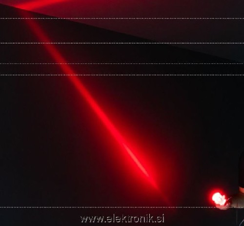

...če ti kaj takega pomaga, ti pošljem...
https://www.ledil.com/product-card/?product=FN16214_LEIA-S

@ledil
lakšna leča je to ker na sliki se vidi bolj ali manj le ohišje.
Ali je to TIR ali kakšna katadioptrična leča

...poglej si 2D mechanical drawing na mojem linku...
Če mi jutri uspe, posnamem tudi kratek filmček tudi z sub lečo...

Če sem prav razumel, je tole cca 3° leča? Željenega spota z njo sicer verjetno ne bom dosegel, imam pa idejo, kako bi lahko dobil uporabno rešitev. Bi se spravil preizkusit zadevo, me pa zanima, ali imaš tudi kako od priporočenih LED-ic, ki bi šla zraven?
Laser je zaenkrat rešitev, ki bi jo uporabil kot zadnjo opcijo.
